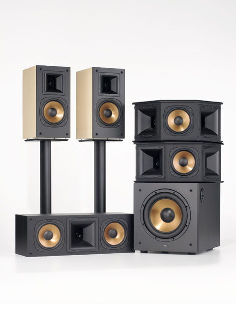

    I have never really had a truly satisfactory experience with rear surrounds until now. In fact, I generally ignore rear surrounds when testing other equipment. I always find that manufacturers tend to skimp on these the most, especially since they are a minor component. However, once I set these guys up and developed a sound field, I was in love. ~~~~~~~~~~~~~~~~~
    Trên đây là 1 trong nhiều dòng review của audiophile, RF3 thuộc dạng chuyên về home theater tức là hiệu ứng âm thanh cho phim ảnh rất tốt, nhất là đối với Hãng Yamaha, nếu sắm luôn nguyên bộ gồm cả Bookshelf RB-5, Center RC-3, Floorstand RF-5 , Bookshelf RB-3 và 1 con AV Yamaha nữa thì thật tuyệt cho 1 rạp hát tại nhà; nghĩa là nếu các bác muốm đem rạp hát về nhà thì hãy cưới bộ RF3 này, em cũng đã nghe test bộ RF3 này tại hãng Yamaha với film Kingkong rồi, nhận xét của em là trên cả tuyệt vời, còn các bác chuyên nghe nhạc thì hãy suy nghĩ thật kỹ, bác Aries bảo em rằng : "bác ở jp thì cưới vợ jpese lúc nào cũng được, nhưng cưới vợ bác âu thì hay hơn" vậy là em khiêng con Black Diamond V2 của Audio Pro mà em đang sống chung với nó giờ này.

    Đúng đấy .Riêng hê thống loa Klipsch home theater thì trị bằng Receiver của Yamaha là hợp nhất .Em đã nói ở đâu đó trong cái web này là đã từng nghe Bộ loa Klipsch này đánh với con receiver Yamaha AZ1 với đầu DVD Sony NS915v ,đĩa tets Bond ..Nghe thì quyên sầu ,có lẽ là trên cả bố đỉnh .
    -Còn một cách trị khác là hãy dùng receiver của Aragon đối tác của Klipsch .
