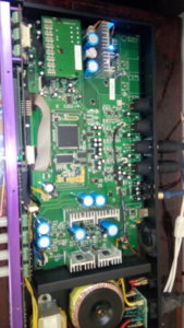

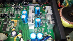

    Các bác cho em hỏi chút ạ, em đang chơi con X5 mặt tím của Mogan, gần đây k biết bị lỗi gì mà đang phát nhạc lâu lâu lại nổ bụp ở loa (nổ rất to chứ k phải phụp nhỏ như tắt nguồn đột ngột đâu nhé), sau đó bị ngắt tín hiệu nhạc khoảng 5 giây thì nghe trở lại??? Bác nào biết nguyên nhân xin chỉ giáo cách khắc phục, xin nói thêm là em đã tháo kiểm tra kỹ tất cả tụ điều k có bị phù đít, vệ sinh lại sạch sẻ nhưng vẫn k hết!

    Tôi không rành vụ sửa chữa lắm nhưng như bạn mô tả thì 95% do mấy con tụ lọc nguồn bị khô, bạn tìm mua đúng trị số của mấy con tụ lọc nguồn thay vào là xong. Thường là dòng X3, X5 có 2 bộ chỉnh lưu: 1 bộ chỉnh lưu gần sát biến áp nguồn, 1 bộ còn lại nằm gần khu vực bo mạch filter feedback. Bạn thay hết cả 4 con tụ đó là ok thôi.

  23. vandk
    vandk Advanced Member
    24/12/11
    1.288
    Tây Đô
    Đã cởi áo em nó thay toàn bộ tụ nguồn Philip, kết quả test khoảng 2 giờ không thấy nổ lụp bụp như trước nữa! Cảm ơn bác rất nhiều!
  24. Wantoknow
    Wantoknow Advanced Member
    30/5/09
    74
    25
    Chỉ là chút kinh nghiệm đem ra chia sẻ thôi mà. Dòng này là hàng lắp ráp tại Trung Quốc và đa số là hàng có chất lượng linh kiện ở mức trung bình kém nên chỉ sau thời gian sử dụng rất ngắn các tụ lọc nguồn bị khô dẫn đến tình trạng nổ lụp bụp.
  25. vandk
    24/12/11
    1.288
    Tây Đô
    Có cách nào để nâng cao chât âm lên k bác? Thấy nội thất bên trong nó làm cũng chuyên nghiệp lắm, nguồn 2 biến áp riêng, bo mạch chắc chắn
