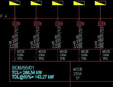

    Số là trong một số bản vẽ thiết điện có ghi ký hiệu như sau:
    Ví dụ: MCCB-TPN-100A.;
    Như vậy nó là MCCB 3P hay 4P và có khác gì các loại trên không?
    và còn nữa: MCB-TPN-20A; MCB-SPN-16A...?
    Cảm ơn các bác nhiều!
    Em mượn tạm hình trên mạng!
  2. Супер
    Супер Advanced Member
    22/9/09
    7.761
    62
    Антарктида
    SPN là loại 2P (single pole neutral)
    TPN là loại 4P (tripple pole neutral)
