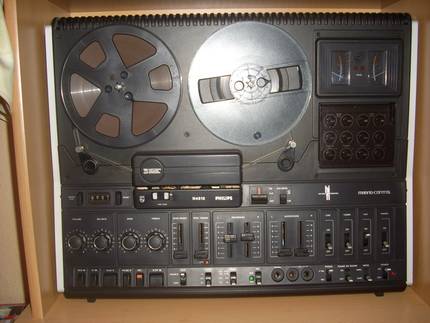

Các bác xem hộ con Philips N4515 này dùng có được không??

    Xin các bác tư vấn cho em với, nếu được em múc luôn.

    Chất tiếng thì không dám bàn, hình thức bên ngoài nhìn có vẻ rẻ tiền toàn bằng nhựa tuy nhiên thông tin được biết thì máy dùng 3 động cơ DC motors (như động cơ điện 1 chiều như ở đầu câm), vậy nếu máy đã dùng nhiều hay sẽ dùng nhiều chổi than mòn thì khó kiếm động cơ thay thế. Đầu từ thì cũng thuộc loại không bền tuy có đề là longlife head như kinh nghiệm của dân chơi bên châu âu.
    Tuy nhiên máy lại có tốc độ 4,75cm/s như của đầu câm cassette deck!
    Mua hay không mua tùy thuộc vào mục đích sử dụng của bác thôi!

    Cám ơn bác diep btt đã tư vấn, em đã kiểm tra chổi than rồi, đúng như bác nói, cũng mòn khá nhiều rồi.
    Xin cám ơn bác nhé!
