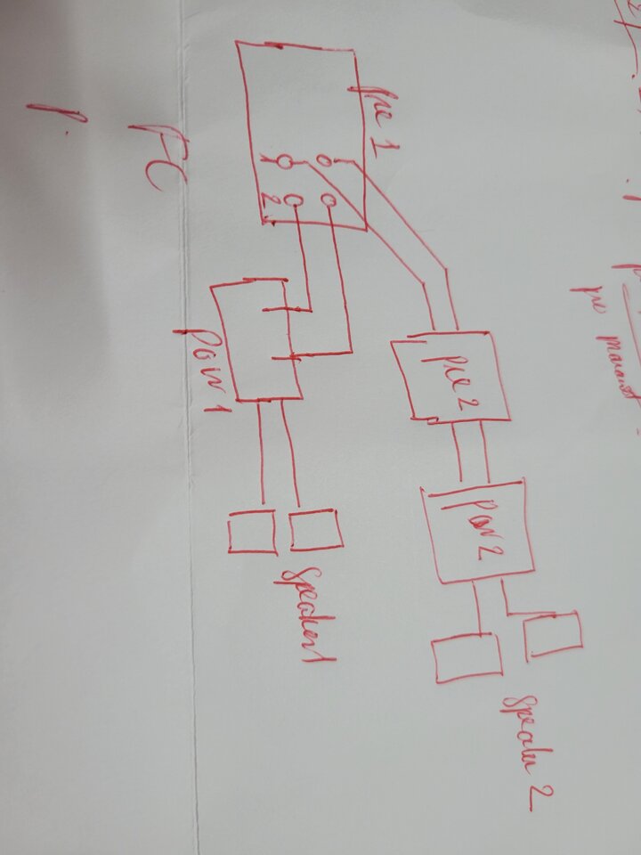

  9. tranngochung2209
    tranngochung2209 Approved Member
    8/11/11
    26
    36
    Em cảm ơn các Bác, có lẽ em nên kiếm thêm chiếc Pre nữa để ngắt 2 Pow ra, em định chạy như hình này. Chứ em sợ bật tắt Pow nó xông điện sang nhau gây hư hại lắm

    Trước em cũng dùng 2 pow Carver 2 kênh đấu với 1 pre C5 , thực sự không phân biệt được hay hơn ngoài nhìn trông hầm hố hớn nên sau bán bớt 1 pow đi , em nghĩ nên chơi pow mono block mới thực sự đáng trải nghiệm

    Thấy bình thường mà sao bác chủ phải thắc mắc nhỉ? 2 cục mono block dùng chung 1 pre nhiều mà! Có nhiều bác lúc đầu mua một cục MC 275 ghép với C22, sau đó nghe chưa đã, mua thêm 1 cục MC 275 nữa ghép luôn vào C22 vẫn nghe bình thường, không vấn đề gì cả.
