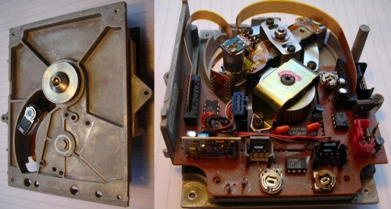

  3. naks
    naks Advanced Member
    10/4/09
    957
    147

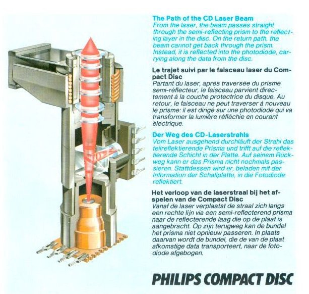

    Vậy là bác lại được thử thách với cơ CDM0 hoặc CDM1 và máy của Philips CD204 đời gần dầu tiên của CD-forrmate rùi-Wellcome to Philips world!

  5. naks
    10/4/09
    957
    147
    Hỏng mắt Philips CDM1 thì mua con mới hơn là thay mắt vì thợ chỉ bán mỗi cụm mắt không có khung nhôm gang và bo bụng nên tỷ lệ chết mắt ngay lập tức khi đấu vào là 50% và không chỉnh chuẩn được phần tracking

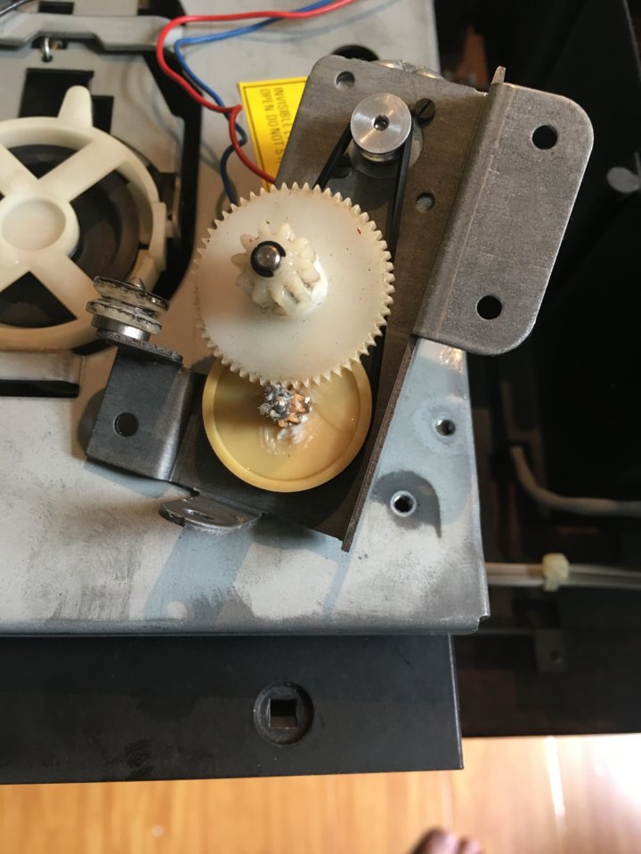

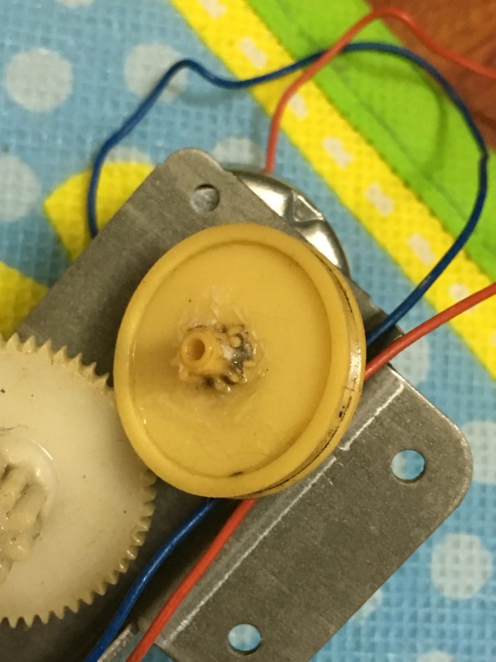

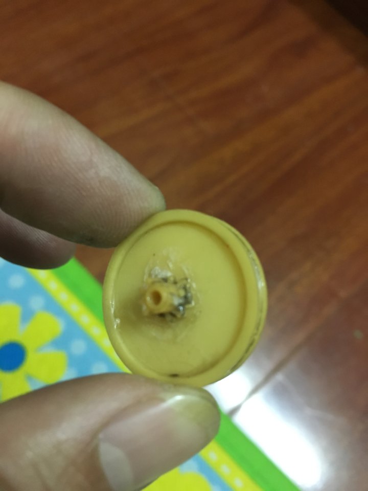

  17. chungna_dc
    chungna_dc Advanced Member
    28/8/15
    255
    153
    Cảm ơn các bác đã quan tâm chỉ giúp em đã mua được nhông cửa cd 304 tại shop minhthanh rồi
    Em vừa thay xong chạy ngon rồi

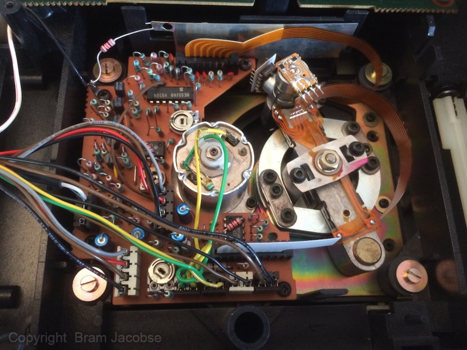

  19. naks
    10/4/09
    957
    147
    cd philips 304-cho đĩa vào ko quay: mắt không nhìn thấy có đĩa - nguyên nhân vô cùng nhiều ở dòng Philips cổ có tuổi đời trên 35 năm bác nha.
    Để chữa các em cổ này thì phải làm lại toàn bộ:
    Nguồn
    servo board
    decoder board
    bộ cơ CDM1: lau mắt, kiểm tra cụm mắt quăng có chuyển động trơn tru(focus, tracking)....
    cân chỉnh lại Focus offset, chỉnh dòng nuôi laser diode chuẩn 550mV
    kiểm tra các công tắc cửa đĩa v.vv
    Tốn rất nhiều thời gian thợ nó ngán vì chả kiếm được bao nên đa phần phải tự xử thôi

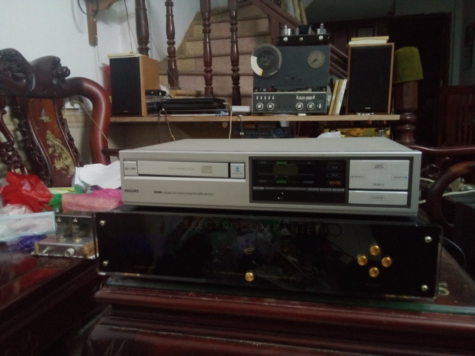

  20. naks
    10/4/09
    957
    147
    Em từng dính đòn với con philips cd104 mua ở shop giá rẻ , nó chạy ngon(thợ đã bật máy sẵn trước và thành công) về nhà lúc nào bấm power on mà Ok thì máy chạy ngon lành, lúc nào bấm power on nhưng không thấy 2 chấm xanh hiển thị trên display là máy chả động tĩnh gì. Kiểm tra bằng DMM thấy điện vào đến biến thế và ra các nguồn DC như trong service manual nhưng vẫn không chạy. Có lúc bấm power on thử vớ vẩn lại được và nó ại chạy OK đĩa nào cũng nhá(mắt CDM0 mà) như ma ám mất 1/2 năm mới sửa được sau khi làm hết các việc kể trên hê hê chuc bác may mắn!
