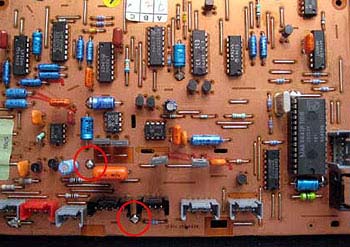

    Hì bấm play khi không có đĩa thì nó báo error là đúng rồi còn gì. Còn cho đĩa vào bấm play nó quay vài vòng rồi dừng vì mạch servo có vấn đề.đầu philips cổ nó nhiều bệnh lắm thường do các tụ blue philips bị thoái hóa và các điểm lấy masse (GND) từ mặt bo dưói lên mặt trên của bo servo bị đứt phía trong nhìn mắt thường không thấy được . Bác thay hết tụ đó đi và hàn lại các griplet lấy mát đi xem sao. Thay tụ hơi mệt vì nó toàn dùng tụ axial lên hơi khoai thợ nó ngại lắm vì mất thời gian vô cùng' vớ vẩn có khi bệnh vẫn còn vì nguyên nhân khác gây ra từ bo dac ( MCES Signal) cũng dùng nhiều tụ blue philips hihi nên bác phải tự xử thôi
  16. naks
    naks Advanced Member
    10/4/09
    957
    147
    Sử lý griplet lấy GND như thế này

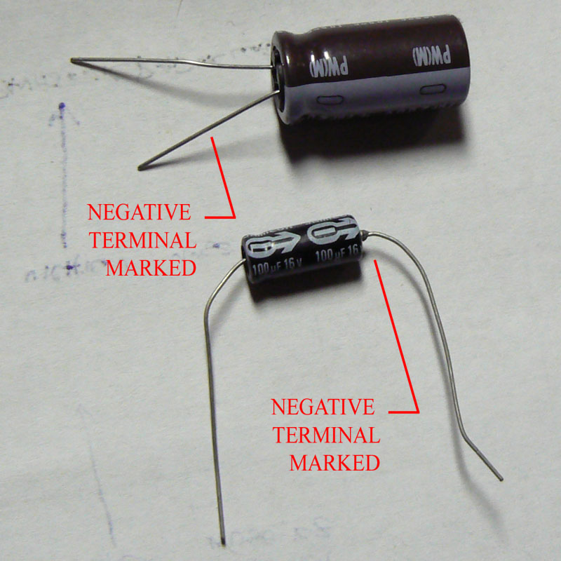

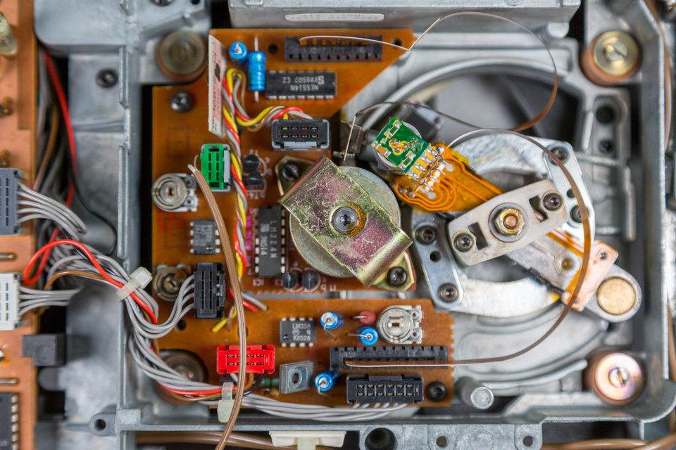

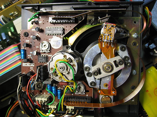

    Ngoài ra trên bộ cơ (nếu máy dùng bộ cơ CDM0) có 5 tụ blue axial philips caps cũng nên thay luôn cùng trong đó có 2 hoặc 3 tụ thì phải cấp điện cho diode laser. Nếu máy dùng cơ CDM1 thì khi thay cẩn thận kẻo làm toi bo mạch photodiode array nha. Em đã phải nộp học phí 2tr cho bác Minh thanh vì bất cẩn làm chết bo này

    Tụ xịn elna hay panasonic 33uF hơi khó kiếm trên thị trường, mua mất độ 700.000 thôi. Do tụ hiện nay toàn loại radial dùng thay cho tụ axial nên làm hơi lâu
