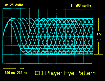

    Mua CD hàng secondhand rất là tùy may rủi, gặp bác Nhật mua để bầy 1 năm đánh độ 10 lần coi hàng mới. Còn gặp Bác VN say mê âm thanh thì mua về chắc phải thay nắt thôi khi còn có để thay. Để biết máy có mắt còn ngon hay không đem máy ra chỗ có oscilocope đo thử biên độ Vp-p của RF Eye pattern biết ngay, trên 1 V chút đỉnh là ngon, thường Cd cũ chỉ 0.8-0.9 V, máy chỉ đọc CD xin đo Vp-p chỉ độ 0.5-0.6V đem đi thay mắt thôi nếu còn có thể

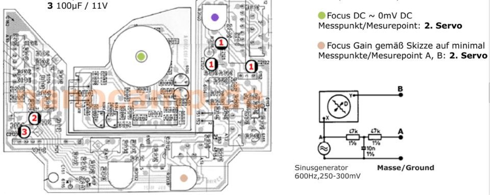

    Nhờ bác @naks chỉ giúp em cách chỉnh dòng cấp cho diode phát laser trong cụm mắt của CD Philips 304 (vị trí biến trở cần chỉnh, vị trí và giá trị điện áp đo khi chỉnh).
    Tks for All.
  12. naks
    naks Advanced Member
    10/4/09
    957
    147
    Bác chỉnh như thế này khi cho 1 cd chuẩn vào play như file đính kèm
    Pilab likes this.

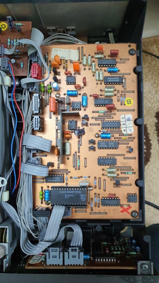

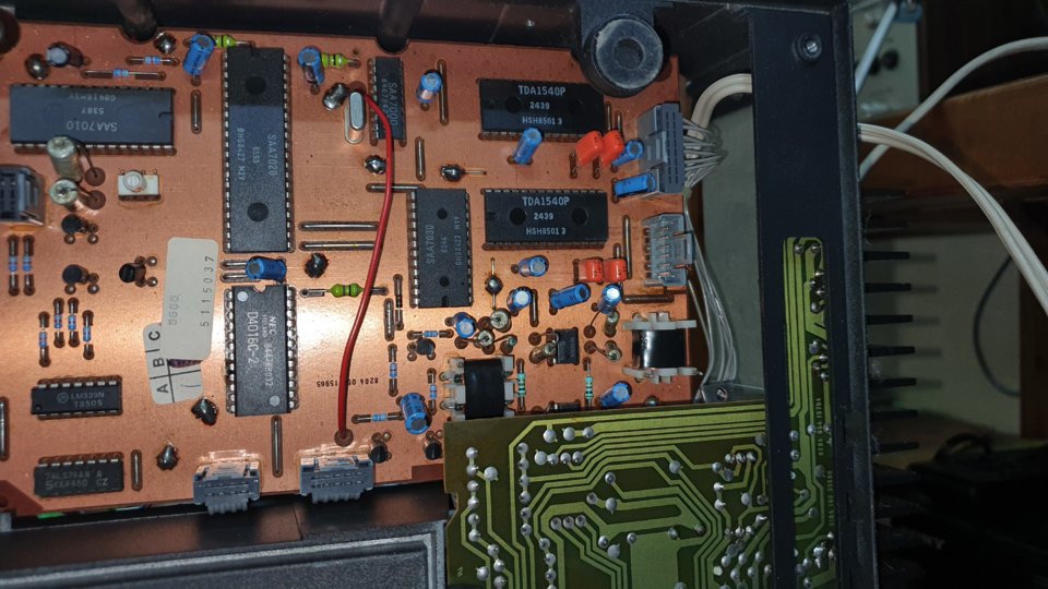

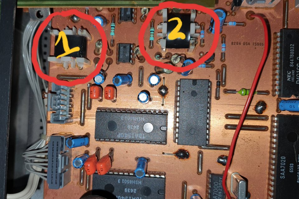

    Em cũng đang dùng đầu Philips CD104 giờ đang có hiện tượng chạy được một lúc (khoảng 3-4 bài) thì bị mất tiếng cả 2 vế, tắt đi một lúc sau bật lại thì lại có tiếng, không biết bệnh gì bác nhỉ? Nếu em thay hết các tụ xanh axial philips liệu có hết ko bác? Có cần phải thay các tụ khác nữa không hay chỉ các tụ xanh của philips thôi bác? Em gửi hình bo mạch bác xem giúp ạ.
  15. naks
    10/4/09
    957
    147
    Bác thử thay cái tụ 150uF trên bo dac(bo bên dưới và chỉ có 1 cái duy nhất 150uF thôi) bằng 1 cái tụ xin mới 220uF xem sao? Nếu không có kết quả bệnh vẫn vậy thì do cái reed relay bị hỏng cái này khó kiếm vô cùng

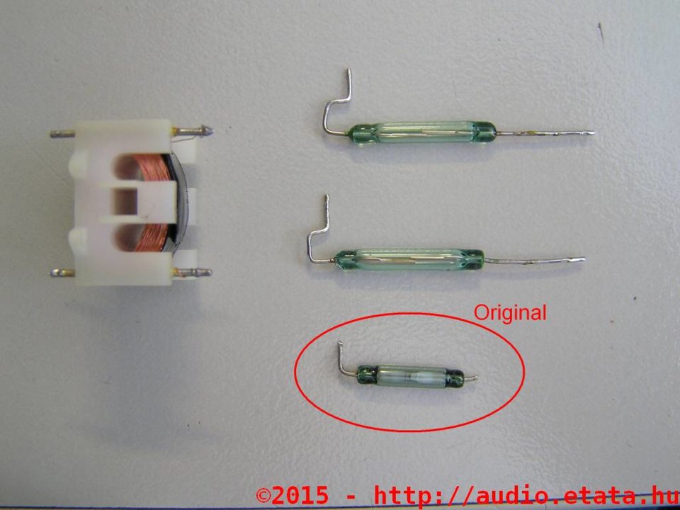

    Dòng reed relay (công tắc từ) này em vẫn thấy các shop đăng bán, chỉ không rõ kích thước và thông số có phù hợp không.

    Thay relay thường vẫn được có cái là cái cd này nhỏ ít không gian để làm. Mode Reed relay mới thì phải chọn cái đúng thông số kt và xem xem có lắp vô vừa không đó là vấn đề có nên làm với con cd cỏ và cổ này không trừ khi bạn yêu thích nó. Bỏ qua giá trị của bộ cơ philips cdm1 thì nó cũng không có gì đặc biệt

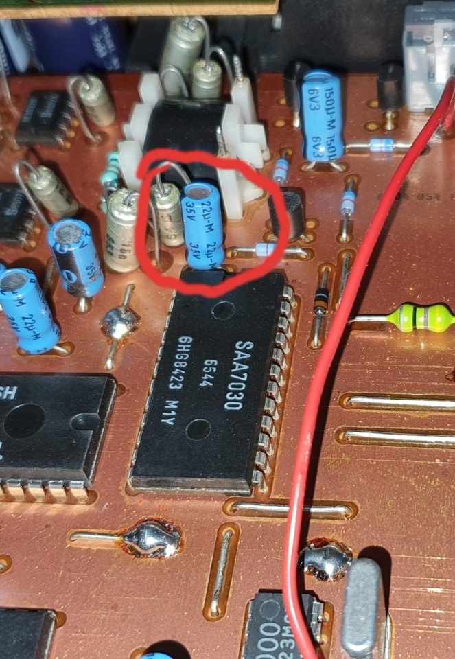

    Bác thay thêm cả cái tụ 33uF nằm ngay cạnh con ic SAA7030 nữa em quên mất xem kết quả ra sao?
  23. Khúc Hưng
    Khúc Hưng Approved Member
    1/8/18
    Em thay con tụ 150uf 6.3V bằng con tụ 150uf 16V mới nhưng chưa được bác ạ. Con tụ 33uf cạnh con ic SAA7030 mà bác vừa bảo em xem thì nó là con 22uf 35V như trong hình dưới đây (chỗ khoanh tròn đỏ) bác xem giúp em có đúng ko để mai em thay tiếp ạ?
  24. naks
    10/4/09
    957
    147
    Đúng đó thay = 22uf,33uf hay 47uf đều được nếu thay xong không đươvj thì đúng là reed relay bị tèo

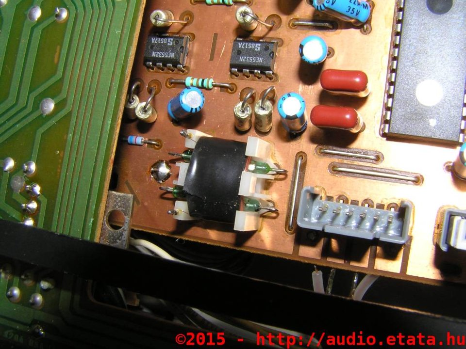

  25. Khúc Hưng
    1/8/18
    Vâng bác, nếu không được mà phải thay reed relay em thấy có 2 vị trí (số 1 và 2 - chỗ khoanh tròn đỏ) thì thay cả 2 vị trí này luôn à bác? Em test trước bằng cách mở đĩa và nối ngắn mạch 2 đầu của 1 trong 4 con reed relay đó xem có tiếng phát ra không thì có được ko bác? Hôm qua em đã thử làm thế mà ko thấy động tĩnh gì.
