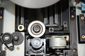

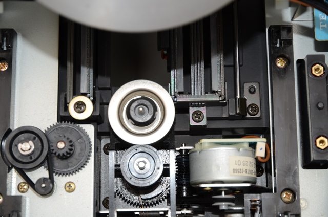

    Teac VRDS 7 đang hoạt động bình thường: trong ổ đĩa đang có CD và phát tốt. Khi ấn chọn ra/vào đĩa chỉ nghe tiếng kêu nhẹ cỡ chục giây nhưng khay đĩa không ra vào. Nhờ các bác xem giúp cách khắc phục.

    Bệnh đơn giản, bác thay belt chưa?

    Em chưa biết cách mở được khay đĩa để thấy motor và dây như hình của bác gửi kèm. Bác xem giúp, cần mở nhưng vít nào để thay dây ở Teac 7 này.
