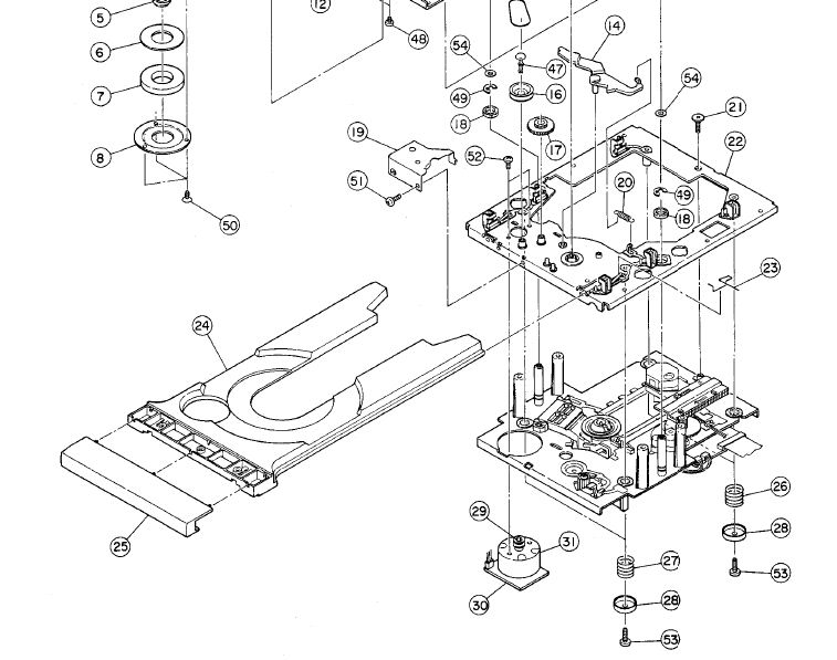

    Hm muốn thay belt thì trước tiên bác phải tháo được cả bộ cơ ra khỏi máy đã, sau đó ngâm cứu bản vẽ chi tiết của bộ cơ(tải trên mạng về qua việc gõ tìm trên google: teac vrds-7 service manual) rồi mới tiến hành tháo để tiếp cận nơi mình cần . Chi tiết em không nhớ vì lâu rồi không sờ đến dòng này

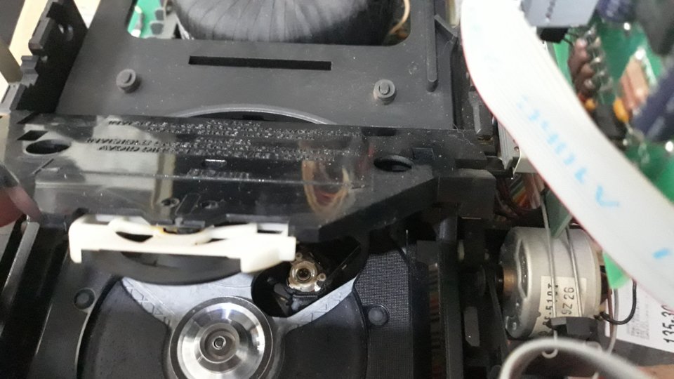

    Em có con Proceed không đọc dĩa , cho e hỏi ở Sài Gòn bác nào làm ạ ? Xin cảm ơn !
  4. PNamV
    PNamV Approved Member
    2/6/11
    19
    Em ở HP, mới lấy cái đầu Philips 200R của 1 shop trong SG. Trước khi ship người bán đã test ngon lành và gửi video cho em.
    Tuy nhiên hôm nay hàng ra đến HP thì chẳng chạy bất kỳ đĩa nào cả.
    Hàng đóng gói cẩn thận, máy còn mới cả trong lẫn ngoài. Cơ ra vào êm ái, nhưng đĩa ko quay, màn hình trước sau chỉ hiện 0 bài, 0 phút, 0 giây. Ko rõ là bệnh gì ạ, hic

    Đĩa không quay tức mắt không nhìn thấy đĩa, bác có thấy mắt thò lên thụt xuống dò focus và có tia đỏ ở mắt khi không cho đĩa vào nhưng bấm play?

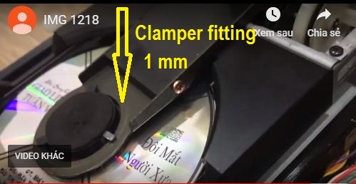

    Các Bác xem hộ em lỗi gì ạ.
    Marantz 94
    Tình trạng: Thi thoảng mới bị kẹt dính đĩa ko rớt xuống để quay, lấy tay nhấn xuống thì chạy.
    Bình thường ko kẹt thì ko sao, có khi lâu mới bị có khi bị liên tục.
    Có phải đời này hay bị bệnh này ko ạ.
    Nghe nói con này mắt okie thì chắc do cơ ạ.
    Thank;s các Bác

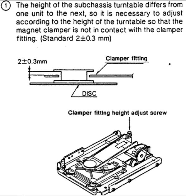

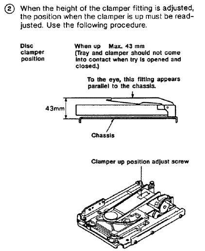

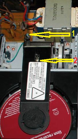

    Clamper fitting trong trường hợp này có thể ở vị trí hơi cao và cần chỉnh lại.
    Nếu em có CD 94 này, em sẽ thử:
    - để CD trong máy, tắt nguồn, rút dây nguồn khỏi ổ điện;
    - chỉnh nhẹ vít 1 để chỉnh độ cao của clamper fitting xuống thấp hơn vị trí hiện tại cỡ 1 mm.
    Tks for All.

    Thank Bác. em đã chỉnh như vậy rồi. Có đỡ hơn. nhưng ra vào liên tục vẫn có lần kẹt. ko dứt điểm đc ah. Ko biết có phải dây curoa ko nhỉ.

    Bác có tài liệu hướng dẫn về mở cơ của con này ko ạ. E định mở ra để thay mấy dây curoa xem sao đc ko ạ.

    Em bỏ đĩa ra, rồi bấm close cho khay chạy vào, thì thấy mắt có di chuyển theo chiều ngang, và có tia đỏ ạ. Em chưa thử ấn play xem mắt nó biểu hiện gì, mai em thử lại ạ.
    Ngoài HP trời hơi nồm, em có thử sấy máy trong 4-5 phút nhưng vẫn ko ăn thua.
  11. naks
    naks Advanced Member
    10/4/09
    957
    147
    Khi khay dĩa đóng bác phải thấy mắt( thấu kính) nó thò lên thụt xuống chứ sao dịch chuyển theo chiều ngang, dịch chuyển theo chiều ngang về vị trí sát trục mô tơ quay đĩa là cả cả cụm mắt đọc chứ. Mắt có tia đỏ là ok chưa chết, bác kiểm tra xem mắt nó có thò lên thụt xuống không để dò focus(để nhìn thấy đĩa), nếu không thấy là đĩa sẽ không quay. Khả năng nhiều mắt -thấu kính bị kẹt do vận chuyển

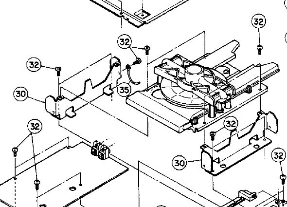

    Theo hướng dẫn của bác và ảnh chụp, em đã thay dây curoa và khay đĩa đã hoạt động bình thường.
    - 6 ốc mặt trên, 4 ốc mặt cạnh, 3 ốc sau mở nắp;
    - 5 ốc mở tấm chắn kim loại;
    - 4 ốc mở chụp định vị mô tơ quay đĩa;
    - 2 ốc mở nâng toàn bộ cụm mô tơ đĩa ra;
    - rút 1 cáp (trắng) cho cụm laser, 04 đầu cáp cấp nguồn (đen, đỏ, xanh, trắng) cho hệ cơ;
    - 4 ốc định vị hệ cơ;
    - 1 ốc định vị nắp kim loại ngay trên mô tơ truyền động khay đĩa ra/vào;
    Dây curoa 5 K và mất gần 3 tiếng vừa xem vừa thử, may không phát sinh hỏng phần khác.

    Em ko cho đĩa vào, và ấn play thì thấy cả cụm mắt xoay ngang vào trong, riêng mắt có thò lên thụt xuống, có tia đỏ ạ. Nó thò lên thụt xuống xong, thì cả cụm mắt lại xoay ngang ra ngoài để trở về vị trí trước khi ấn play

    Bác lấy tay thử xoay cái trục đĩa xem nó có quay trơn tru, nhẹ nhàng không?

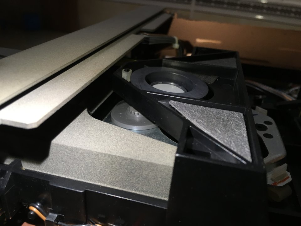

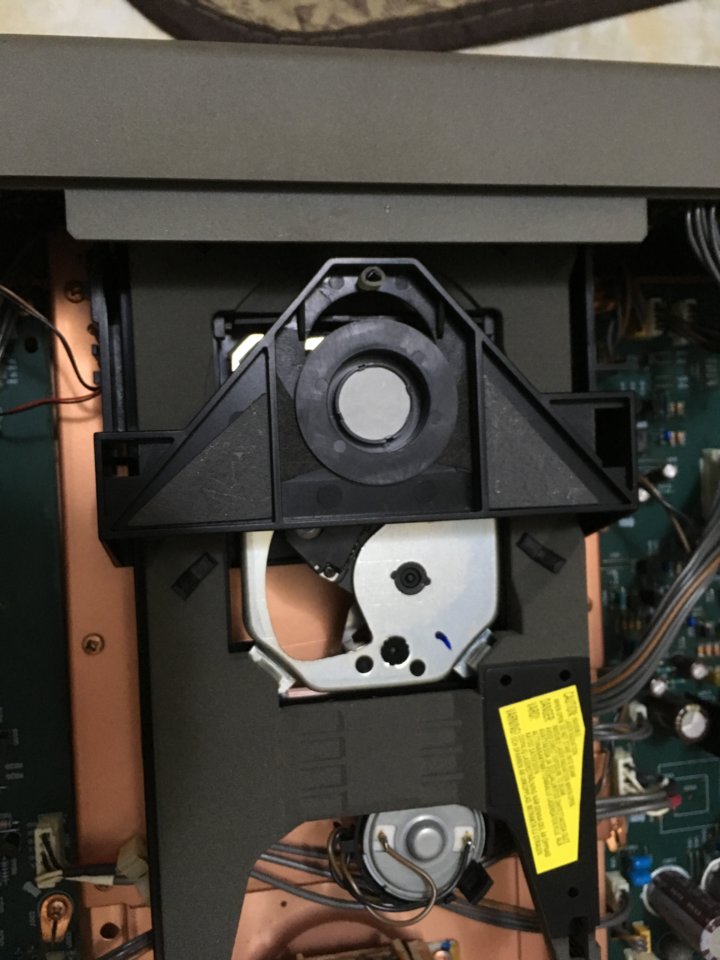

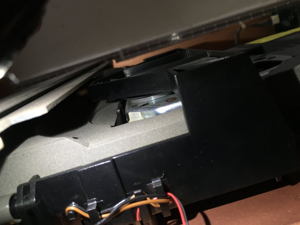

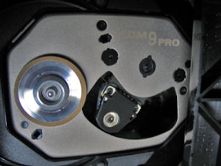

    Cái trục đĩa (hình tròn màu ghi) lúc nào cũng nằm dính trên mặt tấm kim loại ạ. Cả lúc cho khay đĩa ra, lẫn lúc cho khay đĩa vào, thì nó đều như thế ạ. Bác xem ảnh sẽ thấy. Em thử xoay thì xoay dc nhưng khá nặng

    Trục quay đĩa như vậy bị kẹt, nặng làm sao đĩa quay được mà đòi nó nhận bài rồi đọc, bác xem nó bị kẹt ở đâu thì thử sử lý , tra dầu vào trục mô tơ của nó xem sao? Bình thương trục quay đĩa của mọi quay dễ dàng khi ta thử xoay bằng tay. Trường hợp này khả năng ngưòi bán khi test cho bác cho bộ ngon vô, khi chuyển đi lắp bộ có vấn đề vào chứ khó mà trục đỡ đĩa bị tụt kẹt do vận chuyển , em mô phỏng vậy

    Cảm ơn bác, giờ tra dầu kiểu gì bác nhỉ? Và dùng dầu loại nào ạ ? Bác tư vấn giúp em với. Bộ cơ CDM4 ạ

    Bác ít hiểu biết về cd player nên đem thợ HP nói bệnh nó chữa cho chứ không biết gì động vào là hỏng trừ khi thích nhập môn chọc chạch. Trên mạng nói con này dùng cơ cdm9 bác nhé

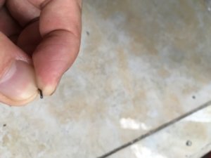

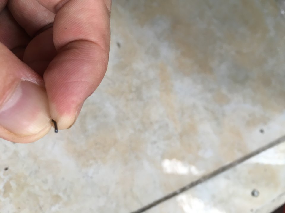

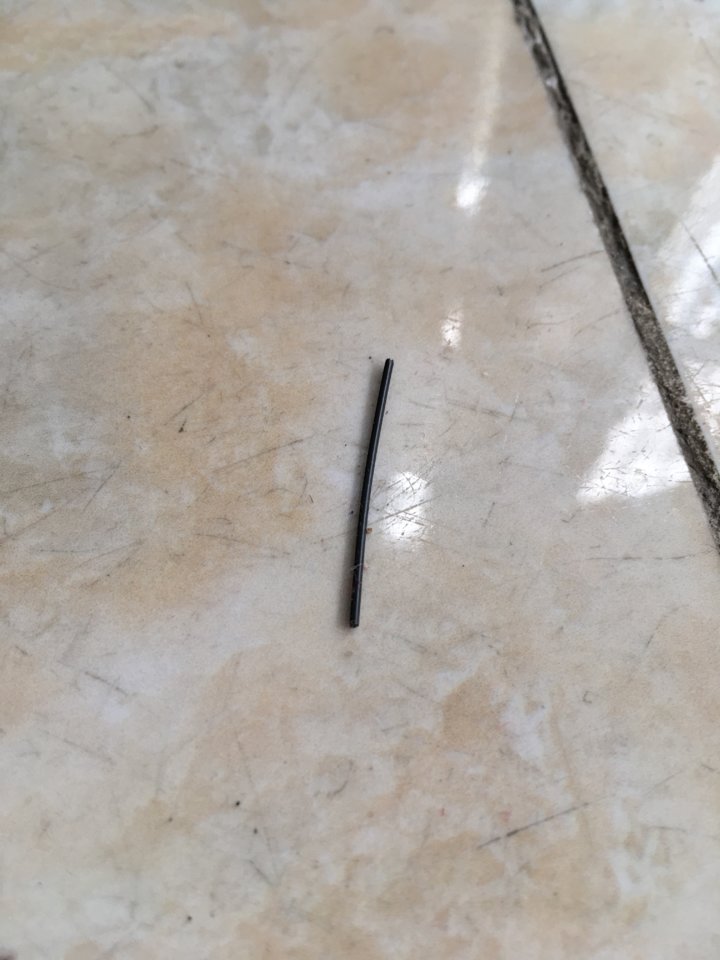

    Hôm nay e ra thợ thì thợ phát hiện có 1 đoạn dây điện siêu bé, bị kẹt ở dưới cái vòng xoay, nên ko quay dc CD. Lấy cái mẩu dây đó ra xong, đút đĩa phono vào test ngon lành. Em hí hửng mang máy về nhà thì phát hiện ra bệnh mới: hầu hết đĩa xịn chính hãng (lòng trắng) đều ko thể play được bài 1, từ bài 2 trở đi thì đọc ok. Riêng Phono thì đĩa nào cũng đọc ngon. Giờ ko rõ là tại sao nữa, hic
