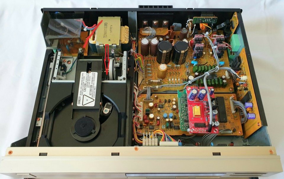

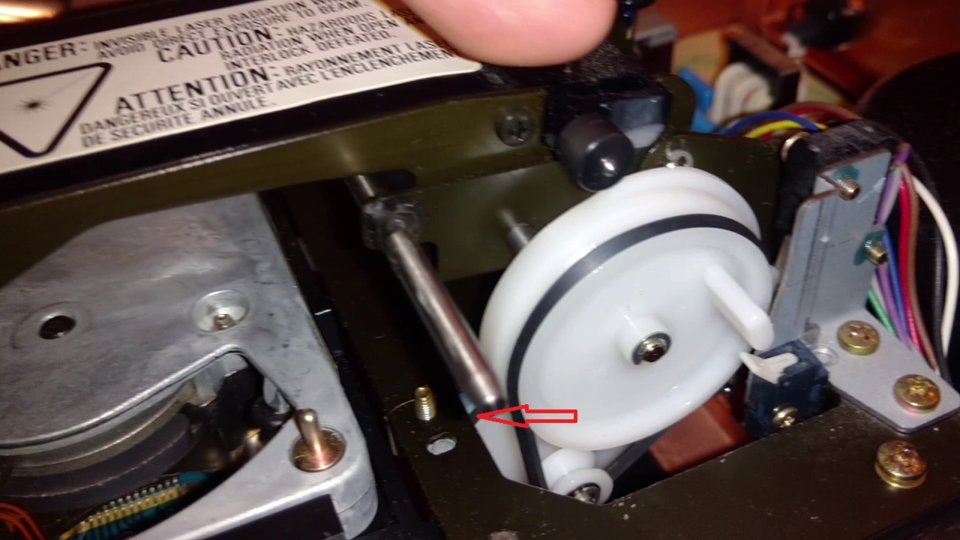

    Em mua bộ kit 4 dây curoa mới trên ebay về định tự thay cho e CD Mr94 mà chưa biết bắt đầu thế nào để tiếp cận được dây phía dưới như hình. Bác nào đã từng thay đầu loại CDM-1 này chỉ em với ạ. Có lưu ý gì ko ạ. Thank's các Bác.
