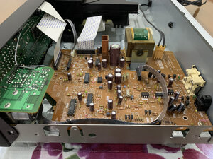

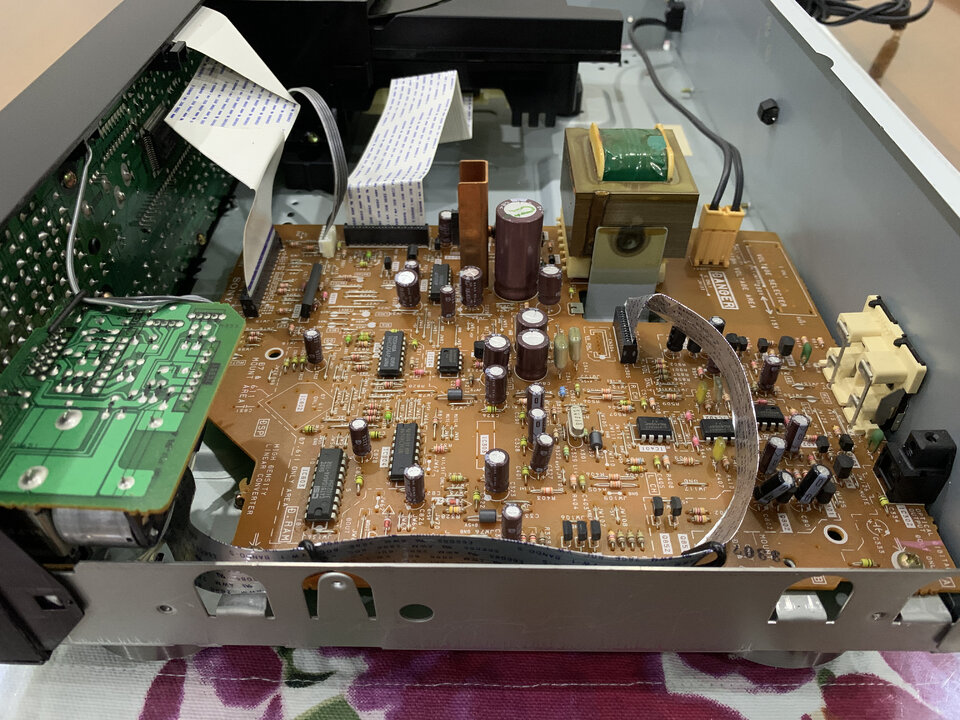

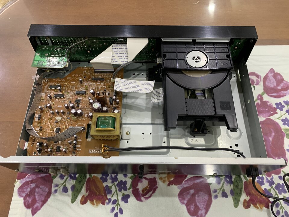

    Chào các bác em có con Sony 611 bị mất một bên tiếng. Em kết nối Amply chỉ có tiếng vế phải, vế trái không có tiếng. Đã kiểm tra loa và Amply. Kết luận do đầu CD. Các bác chỉ bảo giúp em xử lý với ạ. Đa tạ các bác
  11. Me phim anh
    Me phim anh Advanced Member
    24/5/19
    114
    181
    Cd của bạn ,bị hư chip xuất âm 1 bên rồi..thay là ok rẻ thôi mà..
  12. braveman79
    braveman79 Approved Member
    4/11/11
    24

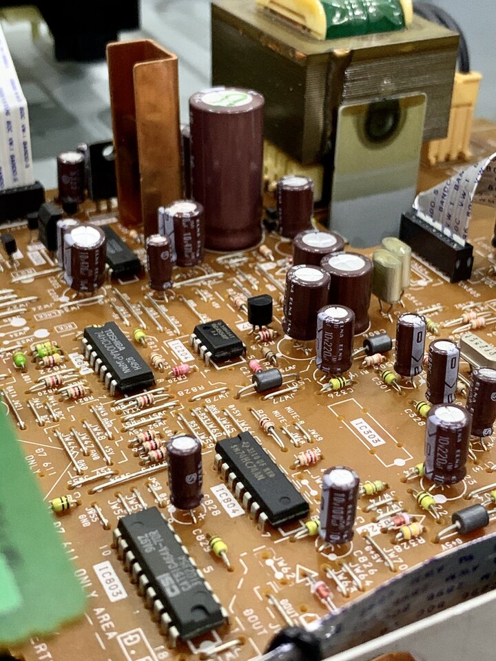

    Anh chỉ giúp em cụ thể tý. Chip xuất ở chỗ nào trên board anh. Tên nó là gì để em mua. Em đa tạ bác. Em gửi ảnh board của nó đây ạ
  13. khuehn
    khuehn Advanced Member
    12/10/06
    5.241
    50
    Ha noi
    Là 3 cái con chíp 8 chân gần chấu cắm RCA tín hiệu suất âm ấy, tuy nhiên theo ý của tôi thì khả năng lớn là long mối hàn chân ổ RCA lấy tín hiệu với bo mạch chính lật mặt dưới lên soi nhé , có thể long mối hàn linh kiện quanh KV đó :)

    Bệnh này mình gặp mấy lần rồi, kể cả ở thiết bị tương tự khác cũng bị thế :)

    Cảm ơn bác nhờ bác hướng dẫn em đã thành công. Đúng là nó bị long mối hàn ạ

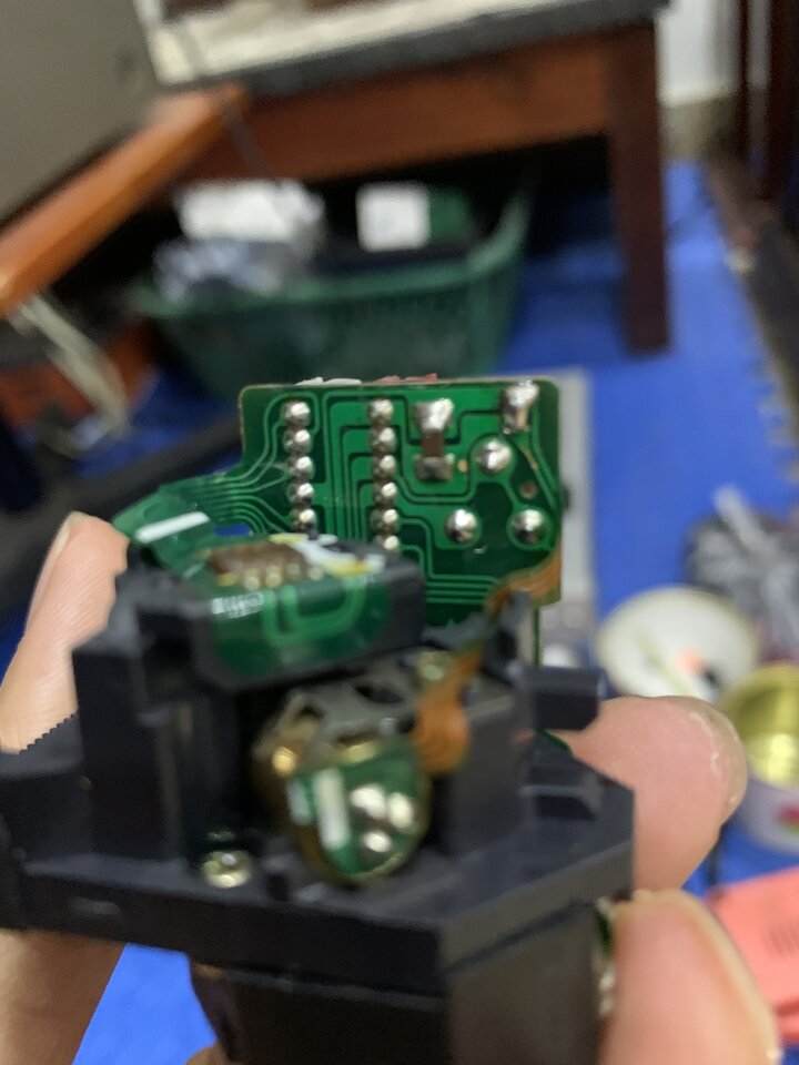

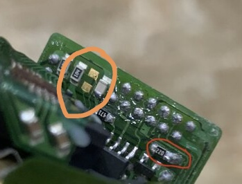

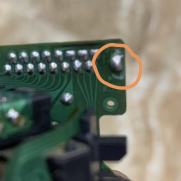

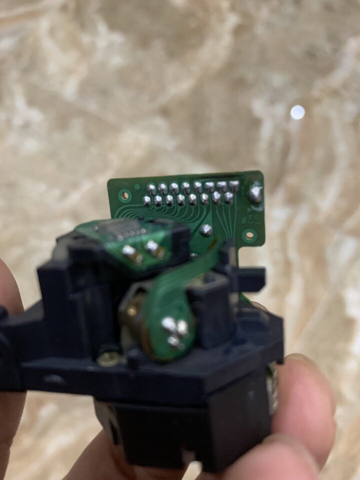

    Em cũng thích nghiên cứu, lỗi nhỏ tự sửa cho tiện. Em có mua mấy con mắt tàu như hình, thấy bảo muốn dùng phải xả mối hàn bảo vệ diot. Mong muốn bác chỉ giáo cách để xả mối hàn bảo vệ diot laser ạ. Đa tạ bác
  20. nguyenha7940
    nguyenha7940 Advanced Member
    5/12/12
    4.304
    1.386
    Đống Đa,Hà Nội,sdt 0362353228
    Bạn chụp hình mờ quá bạn...
    Nhưng mở mắt này của bạn bạn dùng mỏ hàn rút thiếc ở chỗ mình khoanh để nó tách ra thành 2 đoạn dây tách rời không còn bị dính liền bởi mối hàn thiếc bạn nhé
    Chúc bạn có thể tự sử lý được những công việc đơn giản đỡ phải bê vác đồ đi xa mệt mỏi nhé...

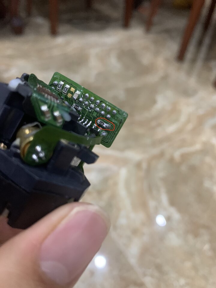

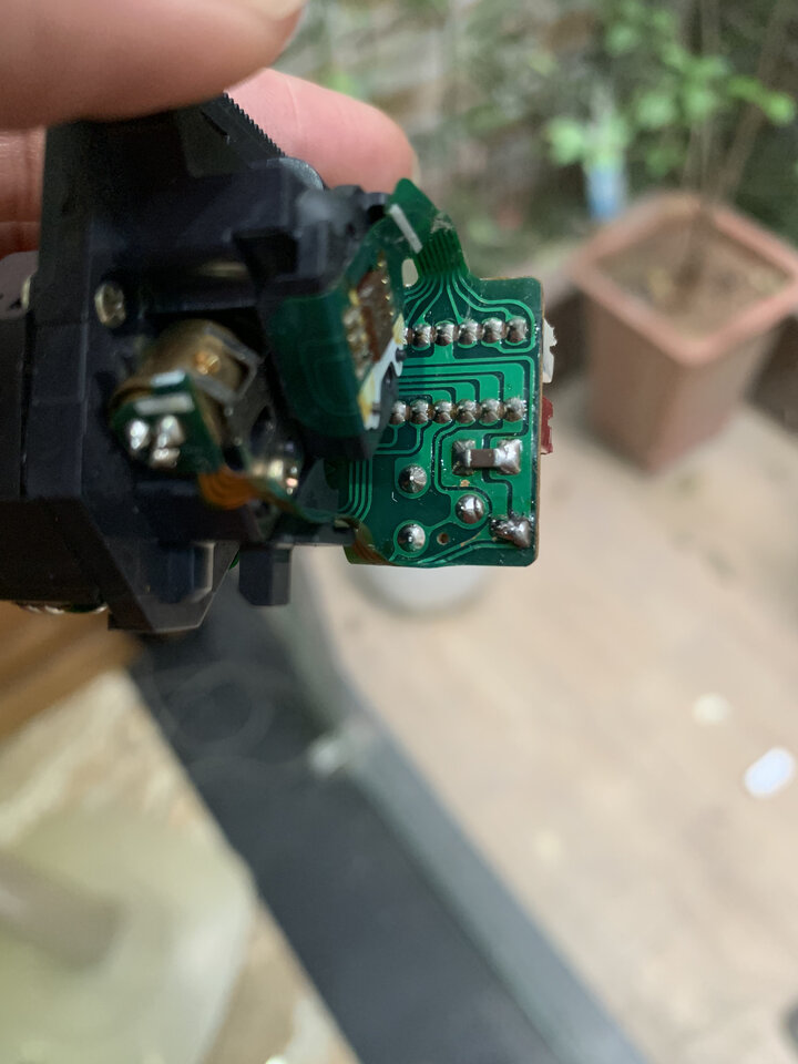

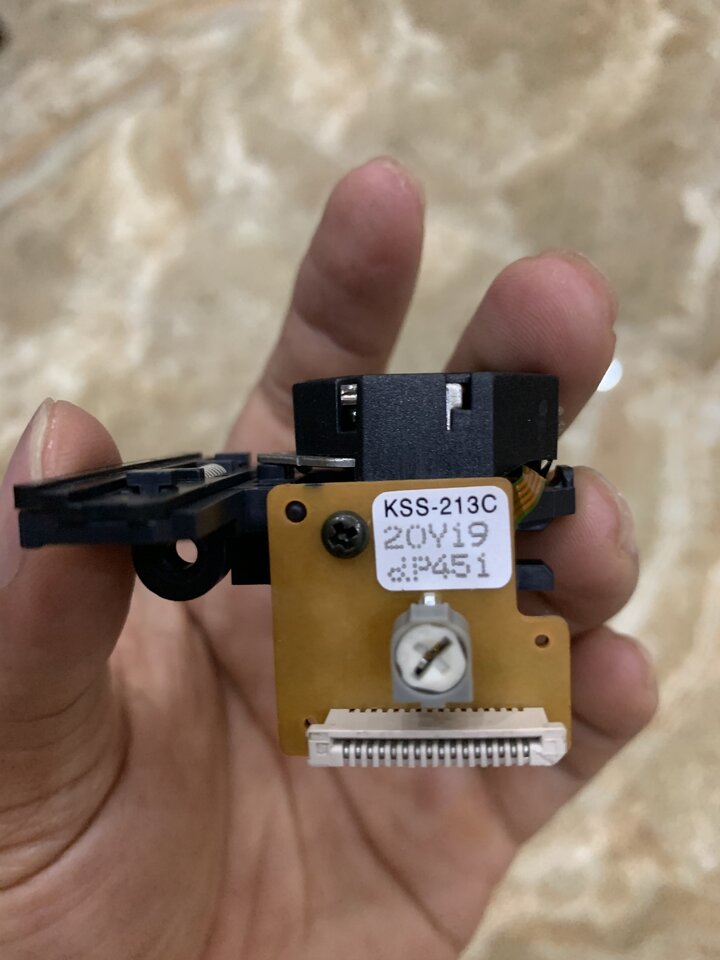

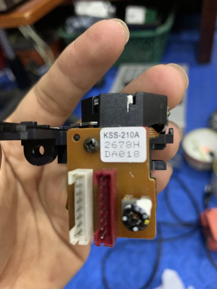

    Em cảm ơn bác rất nhiều. Bác chỉ giúp em cách xả hàn loại mắt kss 240 a vá 210 a theo hình đính kèm. Đa tạ bác.
  22. nguyenha7940
    5/12/12
    4.304
    1.386
    Chúc bạn tay nghề càng ngày càng tiến bộ...
    braveman79 likes this.
  23. braveman79
    4/11/11
    24
    Dạ em cảm ơn bác. Có nguyên lý nào để tìm chỗ xả mối hàn không bác. Kss 240a có phải chỗ em vẽ vòng tròn không bác. Đa tạ bác
  24. nguyenha7940
    5/12/12
    4.304
    1.386
    Đó là cái trở dùng cho mạch mắt bạn ơi. Bạn xả chỗ đó ra là mắt hoạt động sai đó...
    Nguyên lý tìm điểm:" Mở mắt cho máy là tìm những chỗ hàn nối 2 điểm khi được hàn như vậy nó làm cho diot laser bị chập mất dòng điện để nuôi nó hoạt động...
    Chú ý quan sát kỹ sẽ tìm ra điểm đó trên mắt mới.
    Con kss 240 này điểm mở mắt của nó là chỗ mình khoanh màu cam...
    Và điểm đó họ không hàn thiếc nên không cần làm động tác:" mở mắt " cho mắt này...
