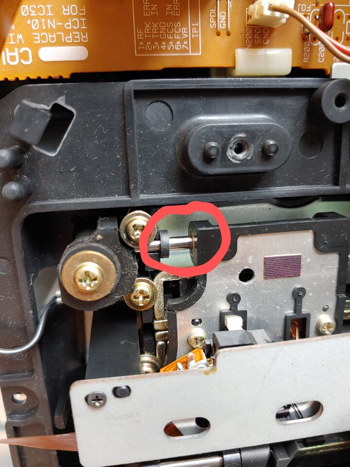

    Chào các bác. CD không chịu đọc các bài cuối của những đĩa có thời lượng trên 50 phút, liệu em nó đang bị bệnh gì ạ. Xin các bác chỉ giáo ạ.

  21. Bùi Thanh Trúc
    Bùi Thanh Trúc Approved Member
    22/5/21
    Cảm ơn bác Maidanhan nhiều. Vậy bác chỉ giúp mình chỉnh balance ở chỗ nào bác ạ, bác xem giúp hình mình gửi kèm theo (sao thấy mắt từ này chạy hết hành trình là tới điểm đó thôi ạ, thay vì có thể chạy tiếp cho). Cảm ơn bác nhiều.
  22. Maidanhan
    Maidanhan Advanced Member
    14/3/06
    3.722
    1.146
    Bác xem thử tại vị trí này, mắt đã ra đến mép ngoài cùng đĩa chưa?
