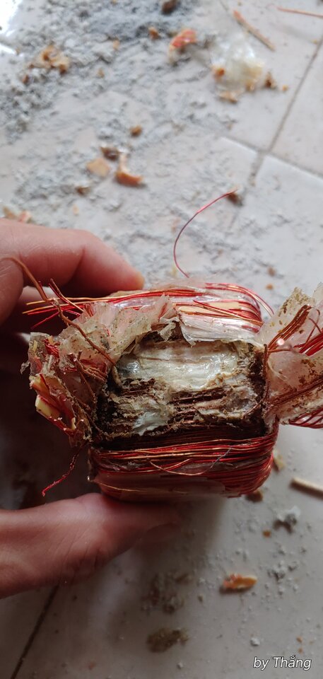

  3. Steely
    Steely Advanced Member
    9/5/07
    235
    Chào bác Maidanhan !

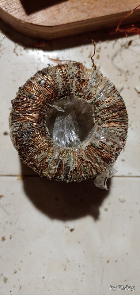

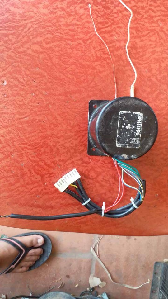

    + Sơ đồ em search không thấy. Em tháo ra đã đếm số vòng phần thứ cấp:
    - Cuộn 1: 12 vòng dây nhỏ xíu chừng 0.2mm.
    - Cuộn 2: 105-0-105 vòng.
    - Cuộn 3: 72-72-72 vòng.
    - Cuộn 4: 55 vòng.
    Sơ em chưa đếm, nhìn nhiều vòng vậy là đếm dễ nhầm lẫn. Em up vài ảnh các bác xem giúp.
    Cảm ơn bác !

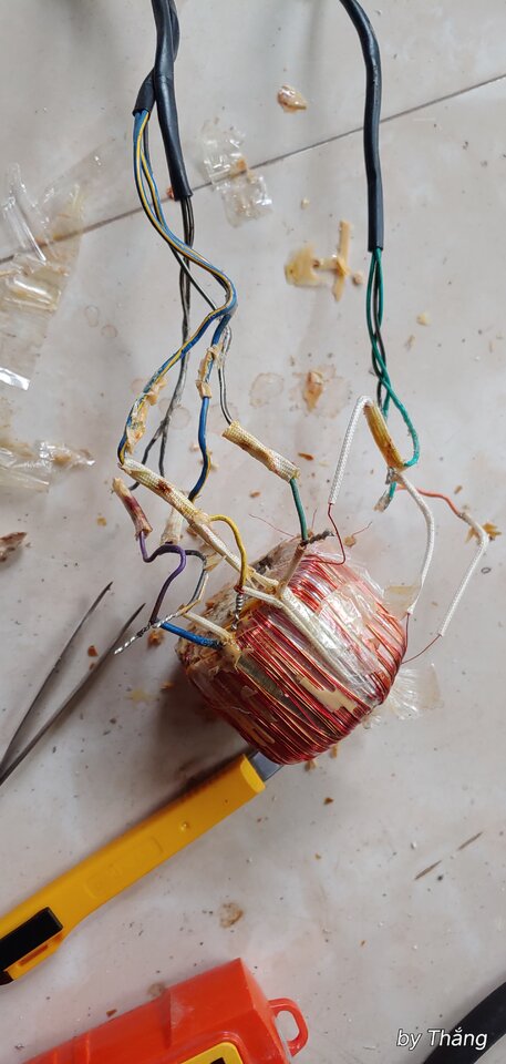

  4. Steely
    9/5/07
    235
    Em upload thêm ảnh.
    Bác nào có thông tin gì xin giúp em, gỡ đếm cũng dc mà có vẻ là cách làm ko khoa học... e cũng chưa biết cách nào tốt hơn.
    Thank to all !

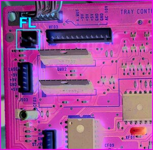

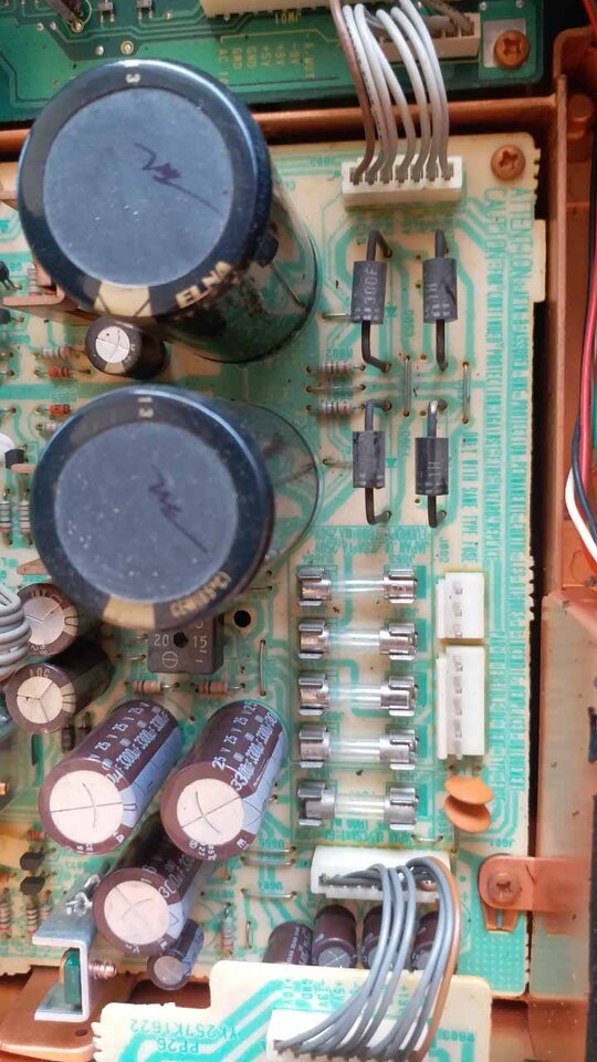

  9. Steely
    9/5/07
    235

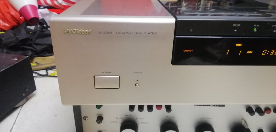

    Em show thêm vài hình ảnh và khảo sát thực tế:

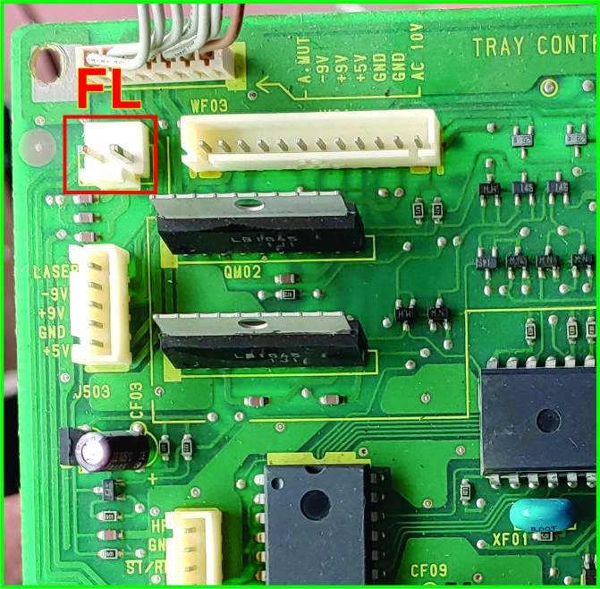

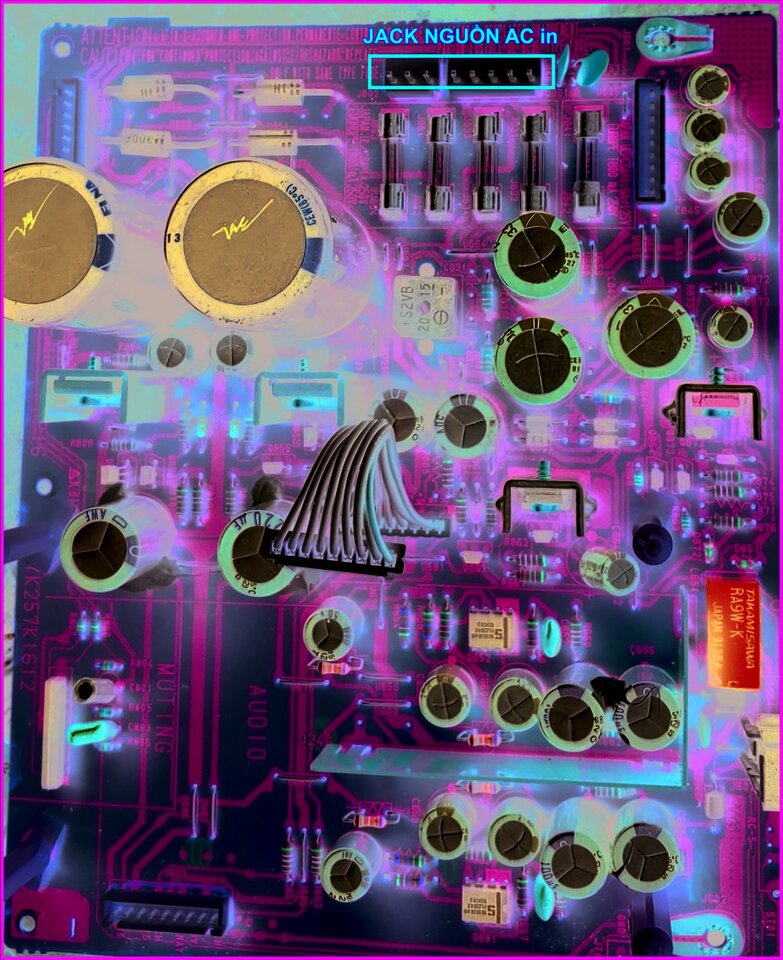

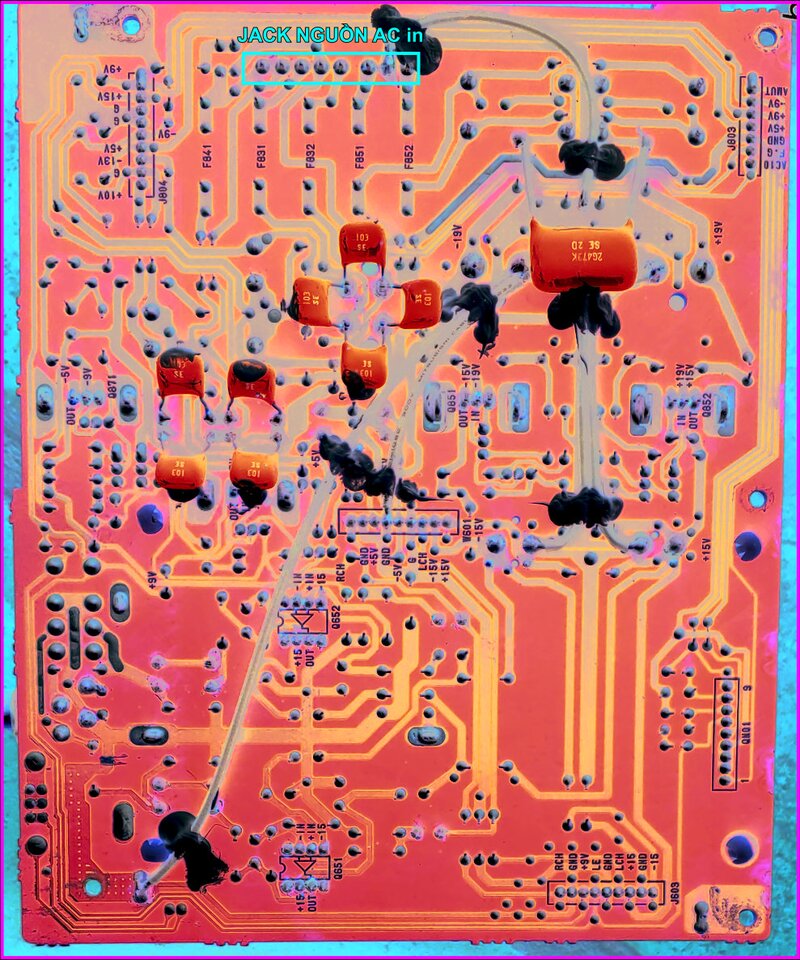

    + Board nguồn có 4 mức nguồn AC in:
    - Nguồn +- ( lưỡng cực) vào cầu đi ốt ra tụ 35v/ 6800mf - ổn áp +-15v.
    - Nguồn +- vào cầu đi ốt ra tụ 16v/3300mf - ổn áp -+9v.
    - Nguồn đơn cực đi vào cầu đi ốt ra tụ lọc 16v ổn áp ra 5v.
    - Nguồn FL lên mặt hiển thị.
    Các mức AC em đã có thể cơ bản xác định dc, riêng FL nối với cuộn AC chỉ có 12 vòng dây, em chưa hiểu khảo sát của em đúng không vì khi phá dây ra đếm cũng dính keo cứng nên bong tróc ko đều, khó đếm đúng. Phần nguyên lý, điện áp cho hiển thị em cũng chưa hiểu rõ. Các bác giúp em nhé !
    Em xin cảm ơn !

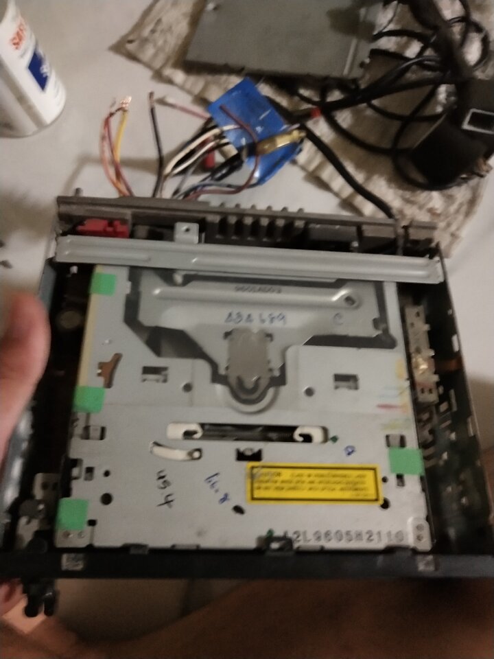

  25. Vinh Huynh
    Vinh Huynh New Member
    1/1/22
    các bác giúp em với, em có 1 đầu cd ô tô sony mã mex dv800 khi cho đĩa vào có hiện tượng đĩa nhích nhẹ nhẹ tầm 2 3 lần sau đó đứng yên, các bác có kinh nghiệm cho em hỏi bệnh này bệnh gì ạ, vì phần cơ phức tạp quá nên em chưa dám tháo ra
