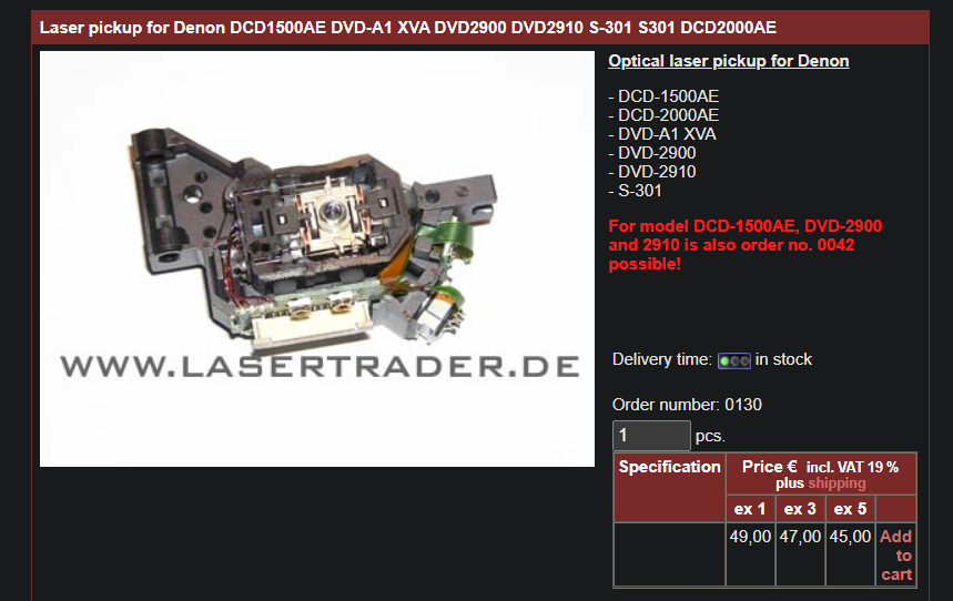

    Bác cho em hỏi thêm là mã mắt của Denon 1500ae là mã nào bác ? Để em kiếm thay thử. Thanks bác.
  3. tuanhcm
    tuanhcm Advanced Member
    2/1/20
    523
    640
    Ho Quan likes this.

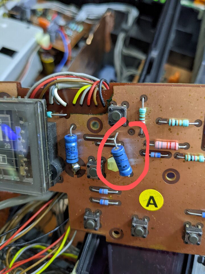

    Bác mở cái Bo Led điều khiển phía trước thay con tụ 68uf màu xanh đi là được ..thay tụ cỡ 47uf lên là nó hết. Tụ gần nút Stop nhất( có 2 con)

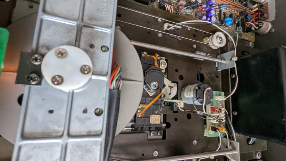

    Các bác giúp em với. Em có con éoteric x1, mở ra vệ sinh loay hoay làm sao giờ cứ đóng khay đĩa nó lại tự động mở ra, không biết lâp sai chỗ nào. Bác nào biết chỉ hộ e với ạ. Em xin đa tạ
    Em có up videon lên youtube

    Con này xương lắm bác ở hà nội thì mang qua chỗ hải cd 394 khương đình cho chắc
    Ha Bui likes this.
  23. trinh_anhtu
    trinh_anhtu Advanced Member
    6/7/10
    5.676
    730
    Tel Zalo 0913045685
    Anh thử ko có đĩa xem tình hình ra sao. Nếu vẫn vậy phần lớn là do liên quan công tắc hành trình. Như hỏng công tắc, lỏng dây, hở các mối hàn liên quan.

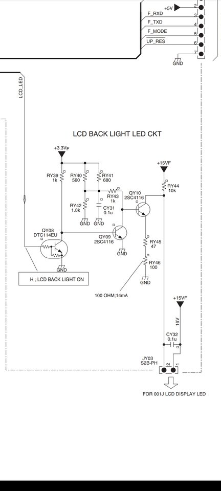

    Đo chỗ 1-2 có nguồn 15V thì Led sắp đi anh nhé. Nếu ko có nguồn 15V thì kiểm tra lệnh mở led. Có lệnh thì hỏng transistor mở nguồn. Screenshot_20220504-164808_Drive.jpg
