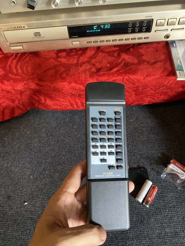

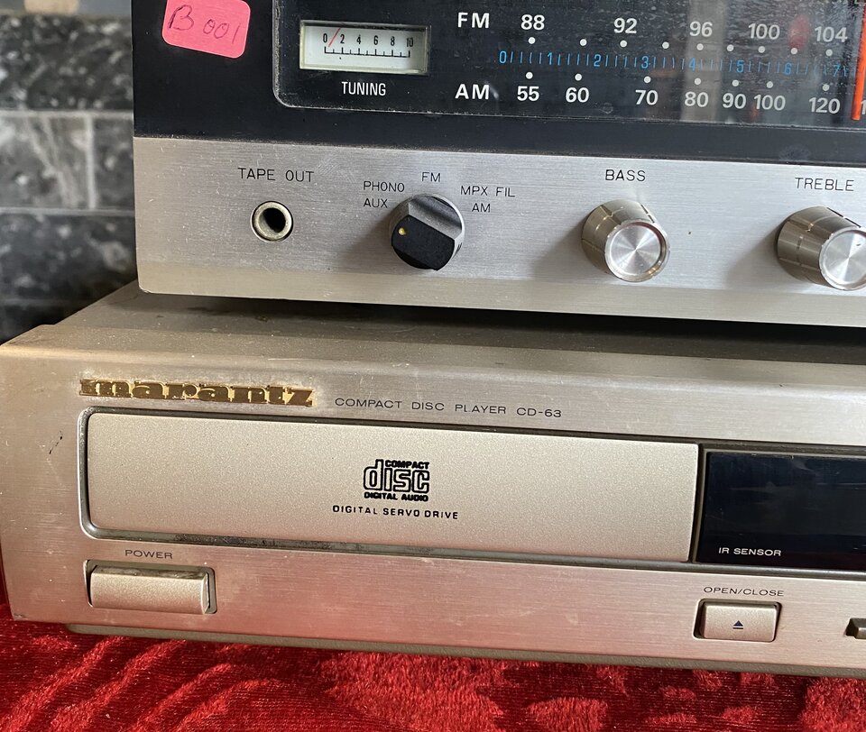

    Các tiền bối giúp e xem con cd này dùng renote gì ạ. E đặt remote trên lazada về k dùng đc ạ
    B nào có chia lại cho e 1 con với zin lô gì cũng ok ạ

    Cái remote này k dùng đc cho cd63

    Dùng bình thường, bác xem bật cái công tắc phía sau chưa

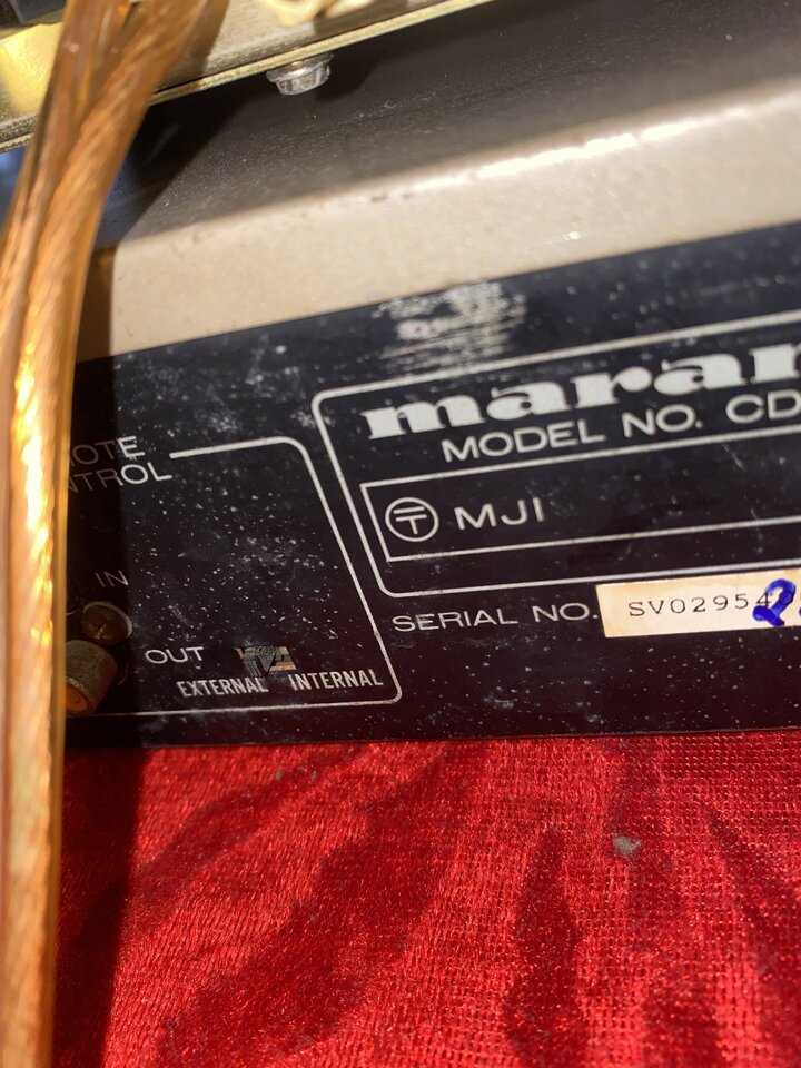

    Bât cái nào ạ. Có cái cần gạt này đúng k ah

    Bật sang IN.................

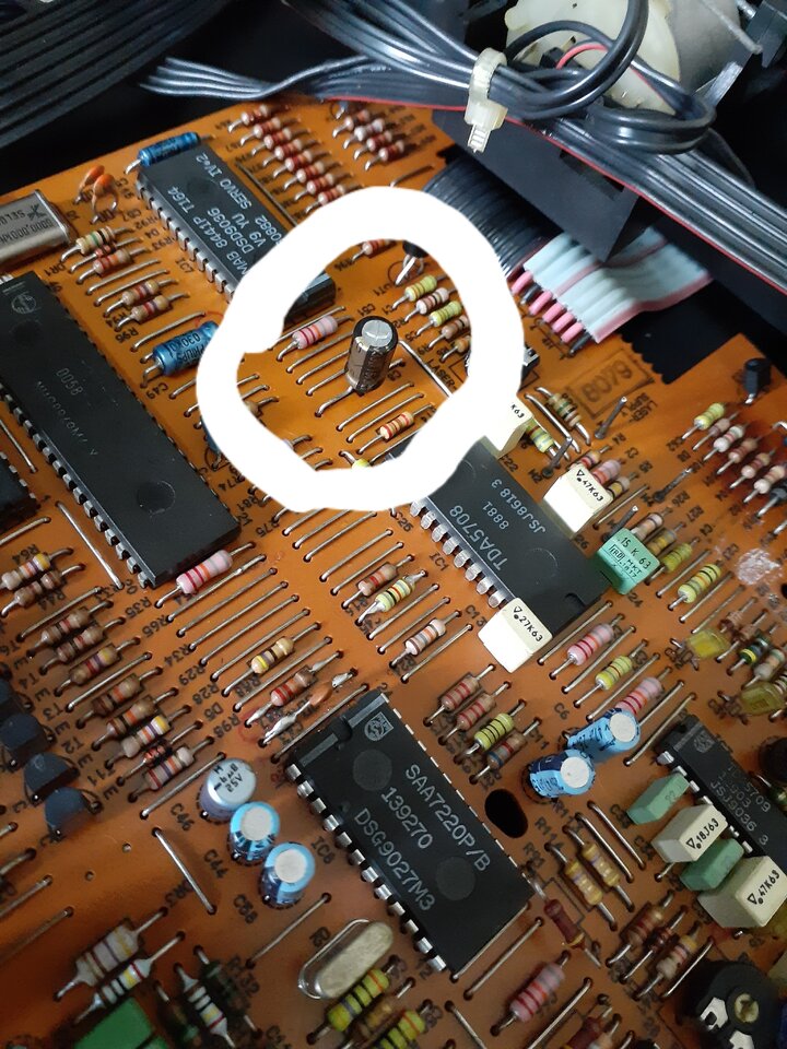

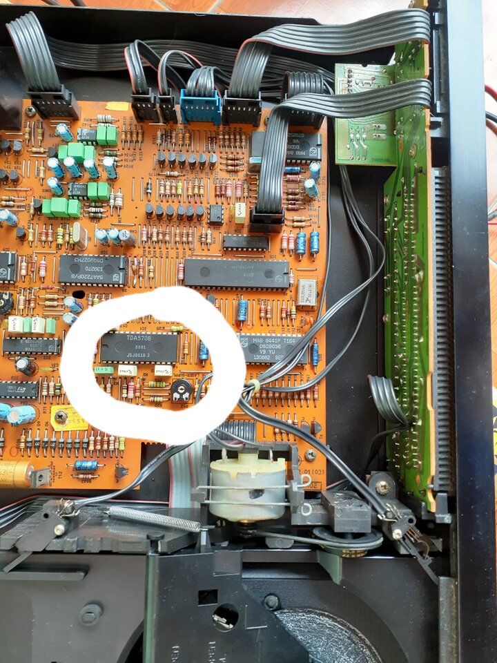

    Em có con đầu CD
    Grundig 903 Five Arts khi mới mở tiếng cứ nghẹt nghẹt và có tiếng kêu sột soẹt ở 2 loa.chạy hết 1 đĩa thì lại bình thường. Em lấy máy sấy thử thì khi sấy vào con TDA 5708 thì tiếng ngon luôn và hết cả tiếng sột soạt. Các cụ cho em hỏi có phải con TDA5708 này sắp ngủm rồi phải không ạ.các cụ tư vấn em phát hoặc cụ nào có con này để lại cho em về làm chuột bạch phát. Thanks cả nhà.
  24. vuanhchien
    vuanhchien Advanced Member
    22/1/15
    137
    13
    Báo cáo các cụ em sửa được đầu CD rồi.các cụ đang dùng đầu CD mắt philips lưu ý tham khảo nhé. Không phải hỏng mắt cũng không phải ic như em nghĩ. Chỉ tại mỗi em tụ bé bé thay phát chạy phe phé luôn. Cảm ơn hai bác trinh_anhtu ,nguyenha7940. Đã tư vấn và chỉ dẫn nhiệt tình giúp em nhé.
