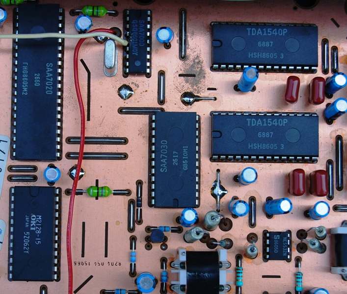

    Con phillip cd304 của e bị lỗi đang chạy tự dưng stop ko chạy bài nữa, ko ra tiếng luôn. Đĩa vẫn quay nhưng ko chạy bài. e có video bác nào giúp e với ah. Sợ ra thợ ko phán lung tung thì chít ah.

    Con của e bị ntn có giống với của bác ko ah. Đĩa vẫn quay mà bài ko chạy,ko ra tiếng luôn ah.

    Bệnh trên của 304 và 104 là lỗi chung. Nguyên nhân là Em IC SAA7030, bỏ em đó đi đấu lại dây là hát véo von.

    Con này chức năng là lọc số. Có thể bác trên chơi bài bypass qua lọc số, đưa tín hiệu vào thẳng DAC TDA 1540 luôn, mạch này hay còn gọi là NO OVERSAMPLING.

    Đúng là bypass đó bác, trước em CD104 của em cũng bị như vậy ra hàng họ bypass xong về hát veo von.
