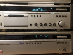

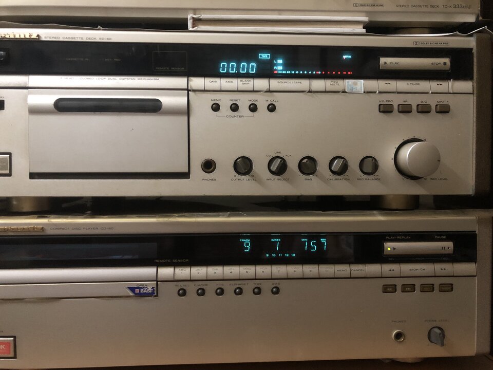

    Con CD mazantz cd 80 bị tối đèn led hiển thị xuống còn 50% sau khi em yêu khoa học định nối quạt 12v làm tản nhiệt qua nguồn của máy ( nối dây đầu tiên và dây đen - quạt có chạy ) và đổi sang dây mầu khác cho chạy chậm chút ( vẫn nối 1 đầu dây đen (-) thì bị nổ tẹt phát ( ko biết do mô ve hay ko vì e dí dây vào . Giờ đèn bị tối và mọi thứ vẫn hoạt động b thường , xem mạch thì vẫn không có gì khác thường … giờ nhìn chán quá . Bác nào biết làm ơn chỉ dẫn giúp em . Thanks all

    Dò mạch bác ạ . IC hiển thị chưa toi , sụt áp chỗ nào rồi ? o_O
    Board hiển thị . :rolleyes:
    check pin fill1, fill2 . :rolleyes:
    Điện áp out ra fill1 , fill2 phân bổ ở đây . :confused:
    Dò trúng chỗ là ngon lành bác ạ . :D
    Dò ko ra nếu bác ở SG mang qua tôi dò ạ . :(

    Về phần điện thì em chịu vì không có kiến thức ( không biết cách đo và đọc thông số , có video hướng dẫn thì em có thể mò được ) giờ không dám động vào vì sợ chết các khác .
    con này đang ngon lành , chỉ mỗi cái không ra cửa nên mò tìm thay dây coloa cửa , nhưng dây vẫn ngon . tìm được vị trí công tắc cửa thì mới biết mình bấm ra cửa sai vị trí ( thanh bấm công tắc phải bấm ở vị trí 1/3 phía tay phải mà em cứ bấm ở góc vì nơi đó đề open ) thấy ngon thì lại mần mò quạt tản nhiệt nên mới gây ra sự cố ( theo sơ đồ của bác thì em đấu vào 25v rồi vào quạt cháy nổ )
    em cassette deck sony333esj bình thường thay coloa của là chạy ngon , giờ thay xong về sinh lại thì cũng đơ luôn.
    em casstee deck marantz SD 60 bị chập chờn giữa loại băng chrom và nonal về sinh xong thì cũng mất led luôn
    em Braun thay bánh tỳ xong giờ lại nghiến băng ..
    giờ đụng gì hỏng đó , muốn yêu khoa học nhưng không phải lúc nào cũng được .
