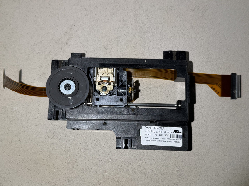

    Em cần bộ này bác nào có báo em với nhé

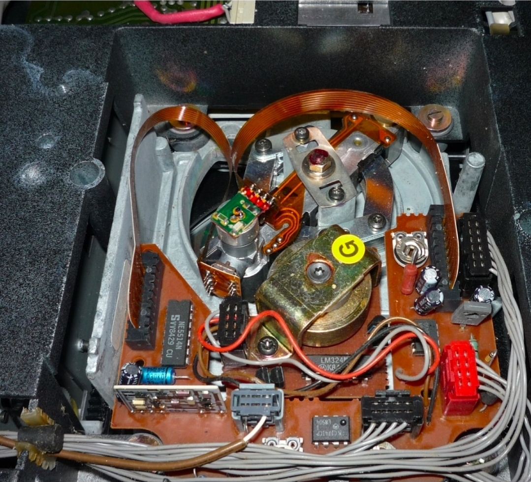

    MARANTZ CD880J ----- TDA1541A-S1 (Single Crown) ----- CDM-1/MKII
    https://www.rakoit.com/product/wifi-module-a31/
    Tận dụng chú TDA154(S1) chế module A31 vào stream mượt mà các bác ạ . o_O
    Với moduleA31 dùng UPnP hoặc Spotify Connect hoặc Airplay stream online . . . :rolleyes:
