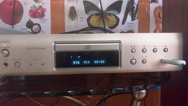

    con cd denon 755se cua em co cong USB, em cắm USB nó đọc folder nhạc, hiện số tracks. Ấn play mà nó không chạy, nhờ các bac bắt bệnh nó hộ em. Em làm đủ kiểu, format usb ve FAT32, convert file nhac về đuôi mp3 va wma.no van cu như vậy.
