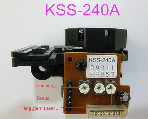

    Con này dùng mắt KSS-240, có tận 3 biến trở, chẳng biết chỉnh ra sao, các bác có kinh nghiệm xin chỉ giúp.
  5. OCTAVE
    OCTAVE Advanced Member
    25/3/15
    87
    204
    Cụ xem con biến trở nào có chữ T và F thì vặn, văn T trước nhé, tý một thôi.
    P/S: trước khi vặn nhớ đánh dấu vị trị ban đầy nhé
    juanvn likes this.

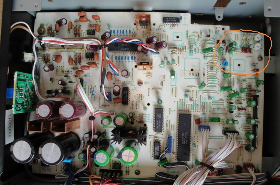

    Vậy sony 333 ESD thì chỉnh chỗ nào Bác?
  7. OCTAVE
    25/3/15
    87
    204
    Cụ xem chỗ khoanh đỏ
