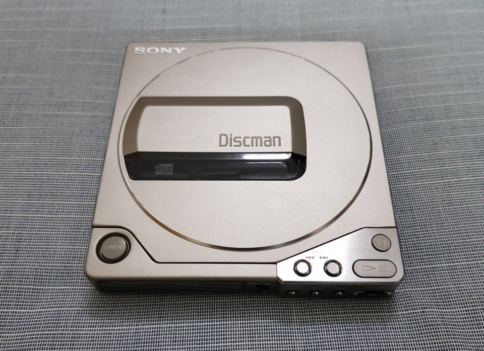

    20171128_073919.jpg Chào các bác, em có chú Portable CD Sony D-25S, tình trạng thì rất mới. Tuy nhiên khi bỏ đĩa vào thì quay tít, nhưng có vẻ nó không đọc-hoặc không nhận đĩa nên chả thấy có tiếng tăm gì? Có bác nào ở HCM có thể bắt bệnh và sửa được cho em mang nó đến thăm BS ạ! Xin cảm ơn!
