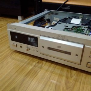

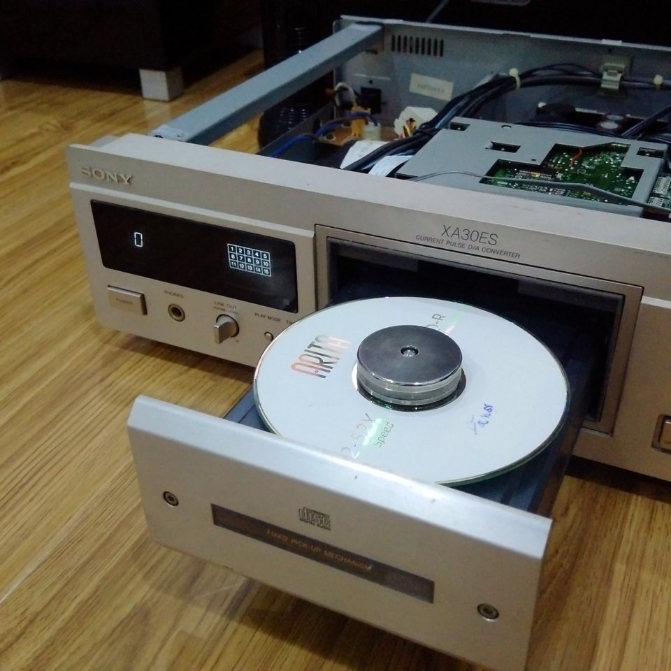

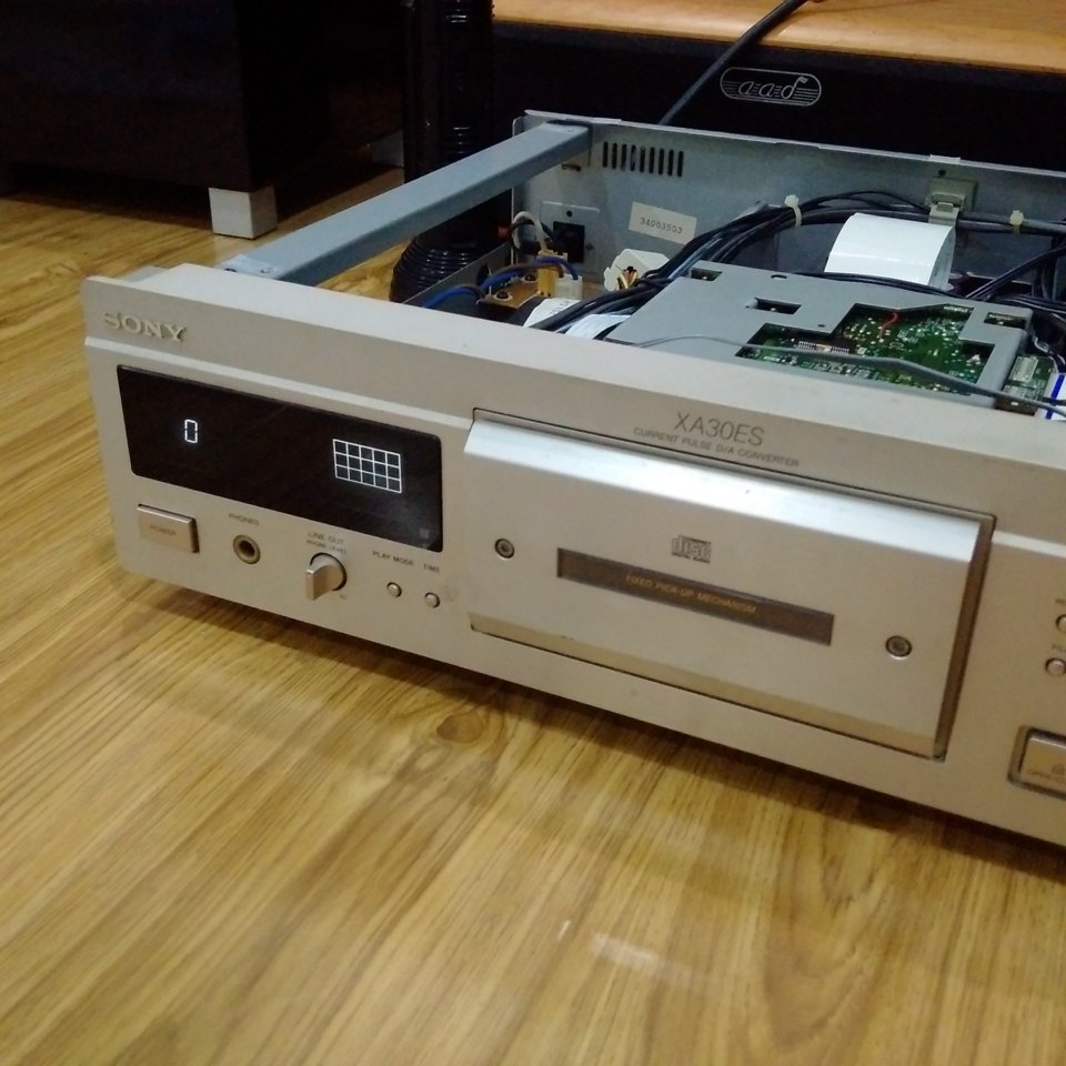

    Đầu CD sony XA30Es của em nó bị bệnh như sau:
    Cách đây khoảng 1 tháng cho đĩa vào lúc nó nhận bài, lúc thì đĩa không nhúc nhích.
    Đến bây giờ thì cho đĩa vào nó không hề nhúc nhích đĩa chút nào.
    Em thay mắt khác vào nó vẫn vậy. Mắt của nó em lắp sang con khác cũng chạy.
    Các bác cho em hỏi giờ phải khám khoa nào ạ?
  11. nguyenha7940
    nguyenha7940 Advanced Member
    5/12/12
    4.304
    1.386
    Đống Đa,Hà Nội,sdt 0362353228
    Bạn thử kiểm tra kỹ các chân nối của socket kết nối dây cắm của mắt xuống main có chân nào bị long mối hàn không long thì hàn lại xem
  12. phamhuuson
    phamhuuson Advanced Member
    1/8/13
    392
    58
    Vung Tau
    Em thấy không có socket nào bị lỏng chân ạ.
    Các đầu cd em thấy cho đĩa vào mắt thụt thò rồi motor quay. Cái con này cho đĩa vào nó im à, ko quay chút nào luôn.
    PNamV and trieutien1971 like this.
  13. nguyenha7940
    5/12/12
    4.304
    1.386
    Các chân socket có bị bong mối hàn kết nối với main không... mắt của bạn chắc chắn tốt vậy đường chuyền có vấn đề làm mắt không phát hiện ra đĩa nên nó im như thóc thôi.... Kết nối giữa mắt với main bằng gì nhỉ. Nếu bằng cap thì cũng nên kiểm tra kỹ các sợi dây của cáp bằng cách đo cẩn thận nhé... có thể cáp đó đứt và lại còn đứt ở dạng lúc tiếp xúc được lúc không nữa đấy.... đo cáp rồi vừa đo vừa tung cáp nữa cho nó chuẩn...
