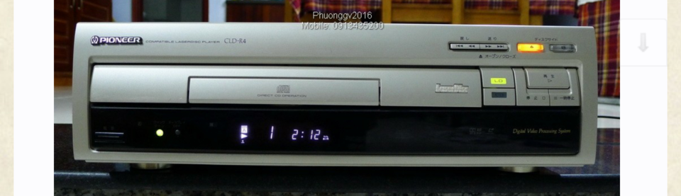

    Em có con cd cổ pioneer cld r4 có hiện tượng chỉ có track 1 bị vấp đĩa còn các track khác đọc bình thường đây là hình của em nó ah

    Xin các bác giúp e cái ah! Ko bít tại sao nữa

    Kiểm tra xem kỹ phần cơ khi chạy đoạn đó xem. Có thể do bụi bẩn làm bánh răng kéo mắt chạy không chuẩn ngoài khả năng điều chỉnh của mắt...

    Nói như bác thì khả năng do mắt là ko phải bác nhỉ. chắc do phần cơ. vì nó chỉ bị riêng một đoạn của track 1. Các bác cho em chỗ sửa ngon lành giá lại mềm ở khu Hà Nội vs.
