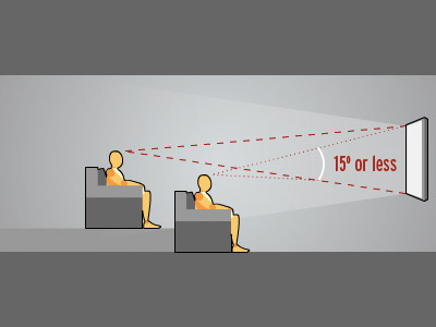

    Em xin mở hàng bằng một số kinh nghiệm liên quan đến kích thước và độ cao của màn chiếu ạ.
    Hiển nhiên khi đã chơi máy chiếu thì chúng ta luôn muốn có một màn hình càng lớn càng tốt. Tuy nhiên nếu quá lớn thì cũng sẽ gây nên một số rắc rối như: gây mệt mỏi vì phải theo dõi những hình ảnh quá lớn chuyển động liên tục (nhất là với các phim hành động), làm lộ các fixel của máy chiếu (ngay cả với máy Full HD), hình ảnh bị tối do giới hạn độ sáng của máy chiếu. Như vậy thì màn hình bao lớn là vừa. Theo đề nghị của THX màn chiếu và vị trí xem nên tạo thành một góc từ 30 - 40 là vừa. Tính một cách đơn giản có thể lấy chiều rộng màn hình bằng khoảng cách từ màn hình đến chỗ ngồi nhân cho từ 0.55 - 0.8. Ví dụ ngồi xa 4m thì dùng màn hình rộng khoảng 2.2 - 3.2m (có nghĩa là màn chiếu từ 100-150in) là vừa.
    Còn độ cao phù hợp của màn chiếu là sao cho người xem không phải ngước đầu quá một góc 15 độ để nhìn vào trung tâm của màn.

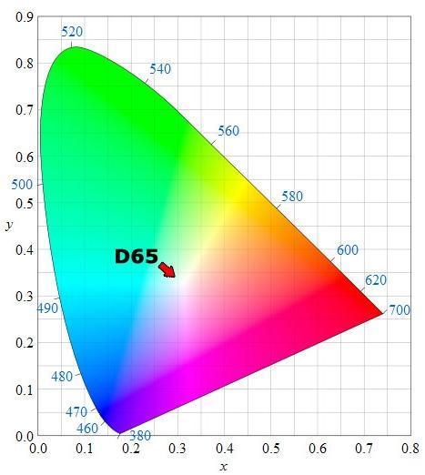

    Chỉnh độ cân bằng màu
    Chúng ta đều biết là mọi gam màu thể hiện trên các thiết bị Digital đều được pha trộn từ 3 màu cơ bản là Đỏ (R), Xanh Lá (G) và xanh dương (B). Và bảng màu CIE 1931 (Commission Internationale de l'Eclairage - vâng của bọn Pháp ạ và cũng được quốc tế công nhận) thể hiện tất cả các màu mà mắt người nhìn thấy được.
    Và các màu trên bảng này được thể hiện bằng 2 tọa độ (x,y) và Y thể hiện độ sáng (các bác xem trên hình bên trên được bôi vàng đấy ạ). Điểm màu trắng trung tâm G65 có tọa độ (x=0.313, y=0.329) chính là điểm cân bằng màu sắc và chúng ta muốn đạt trên toàn bộ thước GrayScale0-100.

    Cho censor đo ở mảng sáng (sử dụng GrayScale 80) và điều chỉnh RGBHighEnd sao cho (x,y) gần với mức G65 nhất có thể. Sau đó tiếp tục đo và điều chỉnh RGB LowEnd ở mảng tối (sử dụng GrayScale 30).
    RGB LowEnd cho phép chỉnh RGB (3 màu cơ bản) ở mức mảng màu tối và RGB HighEnd cho phép chỉnh RGB ở mảng màu sáng. Các hãng Projector có kí hiệu RGB khác nhau. Ví dụ ở Epson TW3600 thì là Offset RGB và Gain RGB.
    Chú ý là khi điều chỉnh ở LowEnd thì kết quả ở HighEnd sẽ bị ảnh hưởng. Ta phải lặp lại việc đo và điều chỉnh cho đến khi (x,y) của cả GrayScale 80 và GrayScale 30 đạt gần giá trị G65 nhất có thể.
    Sau đó chuyển qua chỉnh cho các giá trị GrayScale khác. Tuy nhiên đây là quá trình mất rất nhiều thời gian và công sức. Vì vậy kinh nghiệm là ưu tiên chỉnh ở GrayScale 50-70 trước, rồi sau đó tới GrayScale <50 và sau cùng là GrayScale >70. Một lưu ý nữa là chỉ điều chỉnh màu Đỏ và Xanh Dương thôi ạ, Xanh Lá thì các bác tha cho em nó (vì chỉnh cả 3 thì chẳng khác gì các bác chỉnh Contrast và Brightness ạ).
