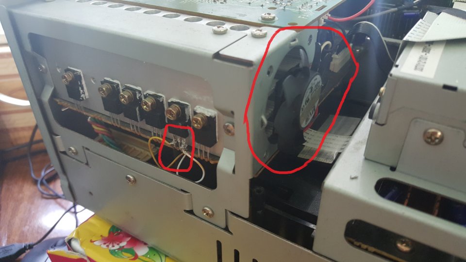

    Cái cục dàn Denon Ma3 của mình quạt làm mát nó ko chạy mà máy thì nóng như lửa đốt,
    Mình cắt dây quạt nó ra và đấu vào 2 chân của cái cục gì màu đen như hình dưới thì bật máy lên nó chạy ok.
    Mình ko biết đấu như vậy về lâu dài nó có bị ảnh hưởng gì tới cục màu đen đó ko nhỉ.

    Về lâu dài làm như vậy là không được. Có thể ảnh hưởng tới toàn bộ máy....

    Bác nào có cao kiến cho mình biết có chỗ nào lấy được nguồn 12v cho quạt mà ko ảnh hưởng đến các linh kiện ko ko ạ.

    Nha bác chắc thế nào chả có cục sạc điện thoại ko dùng đến ( 5v) nối vào là xong( quay chậm hơn 12v tí)

    Bạn làm ẩu quá, đó là hai chân của một con bóng công xuất của amply, không khéo cháy oan đó. Cần phải tìm nuồn 12v trên bo mạch mà đấu chứ. mà theo bạn nói thì máy này vốn có quạt nhưng nó ko chạy nên ngắt dây quạt đấu ra chỗ khác? càn phải tìm nguyên nhân mất điện cấp cho quạt. nếu bạn ở hn, gần quận đống đa thì dt tớ giúp cho. dt 0166,5677.595

    Chắc bác chịu khó ra chợ làm bộ quạt nguồn rời đấu vào là mát luôn.
