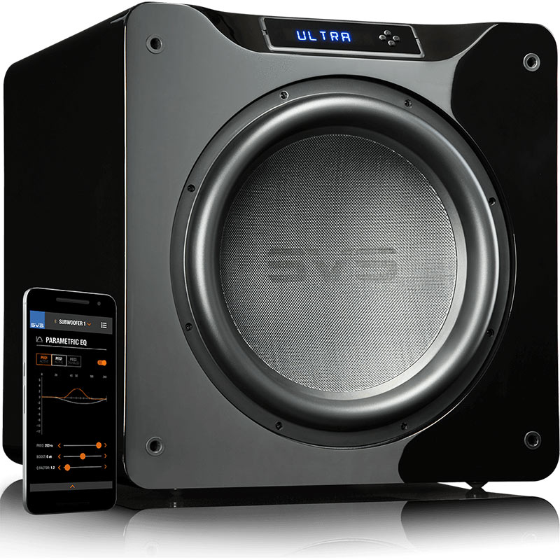

    Ảnh minh huệ con sub cỏ hay chơi loa kẹo kéo bán trên tiktok.
