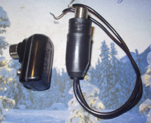

    Đúng là đi 1 ngày đàng học 1 sàng khôn.Trước đây chỉ biết có 2 loại là 75 Ohm và 300 Ohm (từ xưa gọi là tổng trở, từ bây giờ gọi là trở kháng, từ Mỹ gọi là impedance.) Bây giờ biết thêm có loại 50 và 120 nữa. Loại 75 Ohm là cáp đồng trục dây dân dụng nó in tên hãng sản xuất và chữ 75 ohm, Như dây của AR và Monster của quân sự nó tên là RG58U dây đường kính nhỏ hơn là RG59U. Mấy máy TV, Receiver có ngõ vào ăng ten loại 300 Ohm thì nó xài loại dây dẹp 2 đường dẫn điện 2 bên. Máy chỉ có ngõ vào cho 75 Ohm thì nó phải dùng 1 cái để đổi gọi là "75-300" "matching transformer" có khi còn gọi là "Balun" (viết tắt của Balance/unbalance) hình của 75-300 và matching transformer đây,
