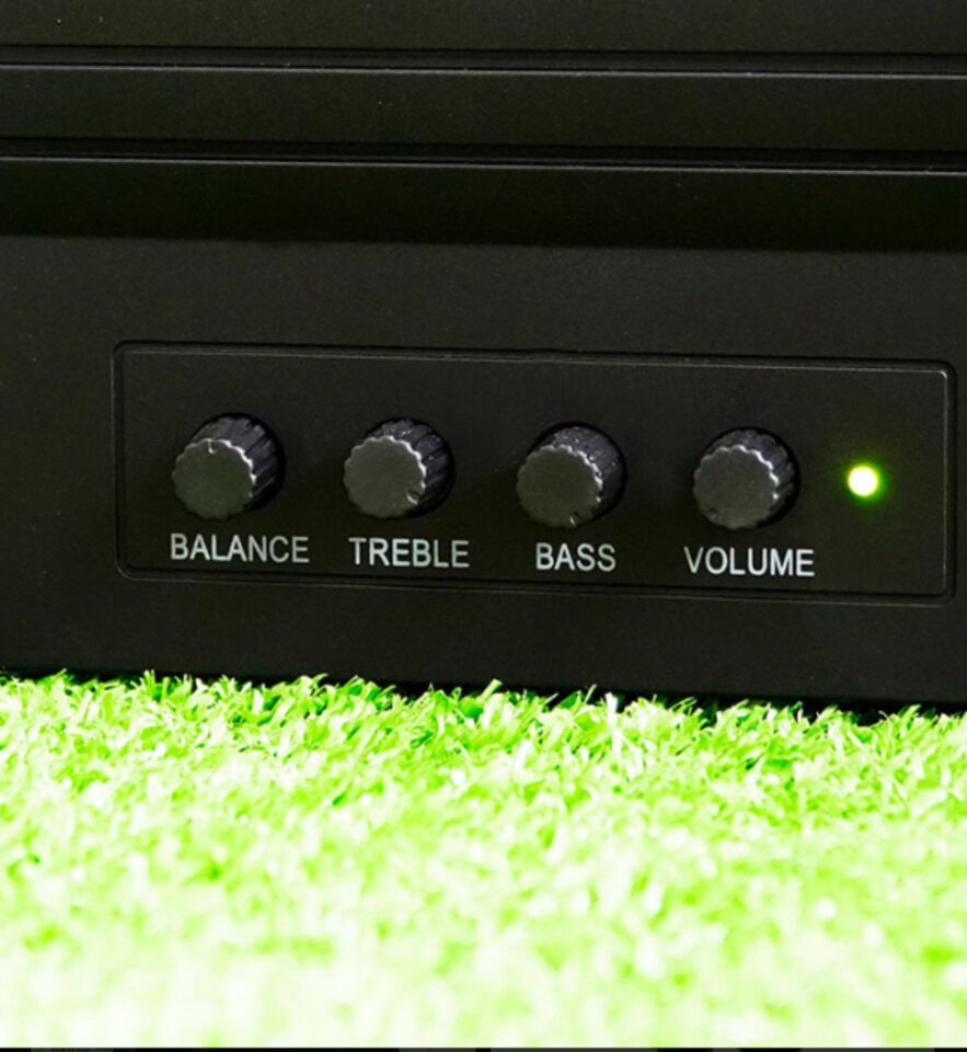

    Các bác cho em xin ý kiến với.
    Em vừa gắn thêm 1 loa sub cho dàn mini denon ở nhà.
    Do điều kiện kinh tế không cho phép nên em gắn tạm con sub soundmax a4000 lấy từ dàn 4.1 vi tính.
    Hiện tại thì nó vẫn cho ra âm bass nhưng em thấy có nhiều nút quá: volume, bass, treble và cả balance nữa.
    Em không biết phải chỉnh cách nút ở vị trí nào cho phù hợp.
    Bác nào đã từng thử cách này hoặc có kinh nghiệm thì cho em xin ý kiến với :)
    Em xin chân thành cám ơn :)

    Loa này gắn ampli bên trong để kéo các loa vệ tinh, cắt tần
    Lấy tín hiệu vào RCA để cân giữa , nút bass để mức cân giữa hoặc thấp hơn, volume to nhỏ tuỳ chỉnh cho hợp với dàn denon

    Cám ơn bác nhiều ạ. Còn balance vs treble mình để sao bác. Vs lại hình như cũng tùy đĩa nhạc đúng k bác

    VNAV
    Bác gắn loa vệ tinh vào thì treble mới có tác dụng… đang dùng sub với loa của dàn denon thì chỉ có sub thôi chứ. Kết nối 2 dây tín hiệu RCA vào và balance để cân ở điểm 12h
