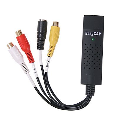

    Bác có thể dùng cái này là Capture picture .
    1/ Dây đen cổng S-video cắm vào cồng out của máy phát băng.
    2/Vàng cổng video RCA cắm vào out của máy phát băng (ta có thể dùng 1 trong 2 dây trên.)
    3/ Dây trắng và đỏ là 2 dây audio RCA cắm vào out của máy phát băng.
    4/ Trên đầu là cổng USB cắm vào máy tính.
    Trên PC bác phải cài 1 phần mềm là Capture picture gì gì đó lâu quá em quên..có thể tìm trên google .
    Đầu tiên bác chạy phần mềm rồi chọn định dạng file . nơi lưu file xuất ra...sau đó bác Play máy phát băng.Và chờ kết quả . Em đã làm nhiều lần nhưng lâu quá nên quên chi tiết . Đại để các công đoạn là thế .
    Còn thiết bị này lúc trước em mua rên Ebay giá khoảng 10$. Không biết các cửa hàng máy tính co không .
    Chúc bác thành công. Thân
