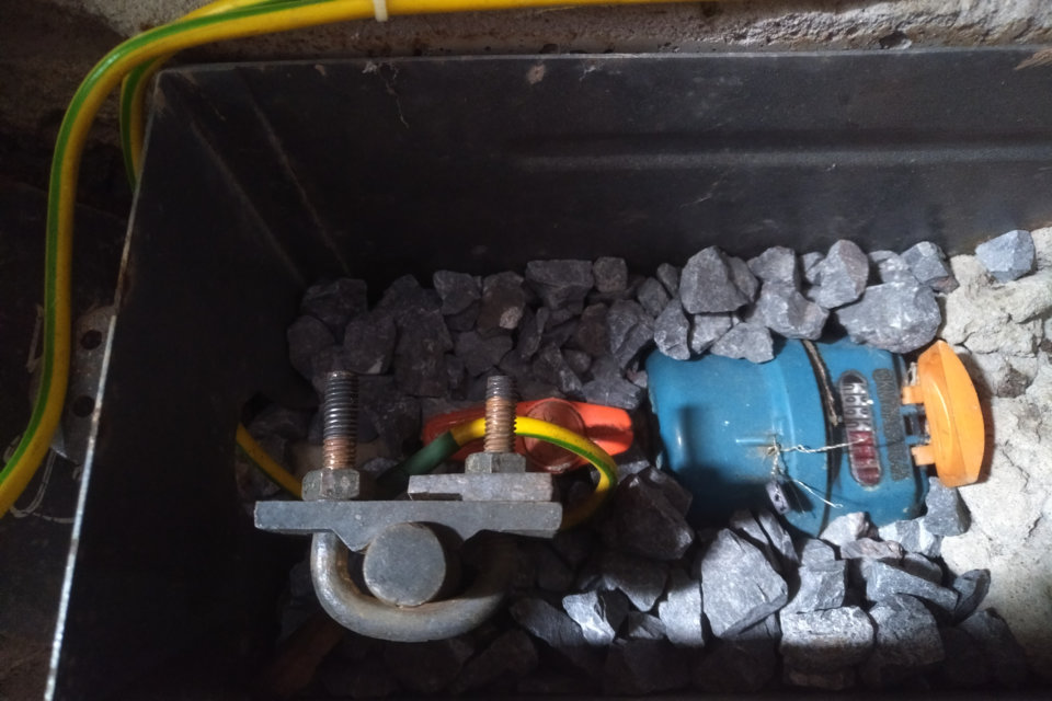

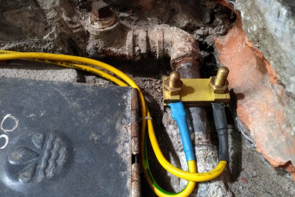

    Nhà đất, ngõ hẹp, lát gạch kín hết, em chơi kiểu này, 2 cọc đồng đóng xuống hố thêm một điểm lấy từ ống nước. Tất cả nối về một điểm chung sau đó kéo 1 sợi dây 6 ly lên phòng nghe.
    thai64 and Pilab like this.
