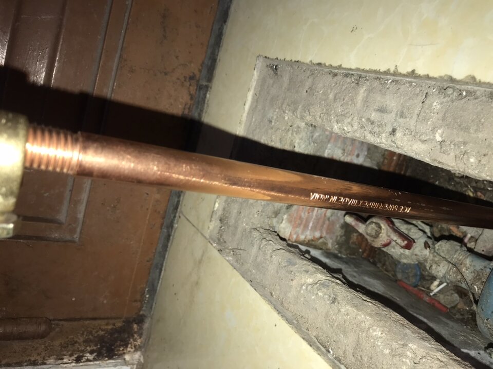

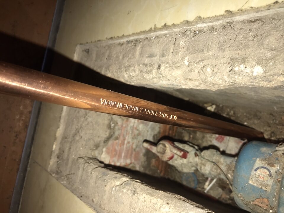

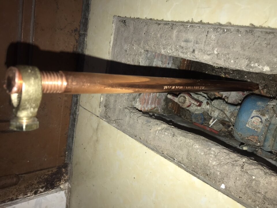

    Nhà Ống như em thì tận dụng luôn cái hố đặt công tơ nước đóng cọc tiếp địa luôn đây!!
    Nhanh gọn + chi phí thấp các bác ơi! Tốn công lùng cho dc cái cọc tốt là dc không nên mua mấy cọc 100k lớp đồng nhìn như hàng mã mất cảm tình lắm.
