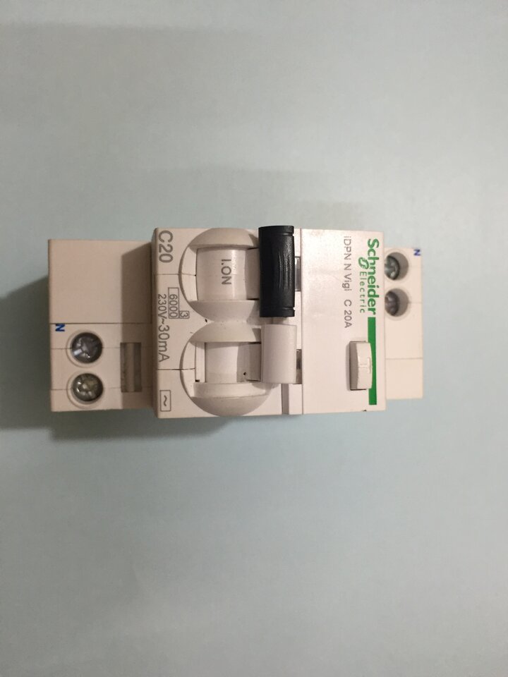

    Một số chung cư họ lắp át tổng cấp điện cho các thiết bị trong căn hộ thuộc loại MCCB chống dòng điện dò...nên việc xui dại trên có lẽ chỉ là một bài để Tets răng .

    MCCB là tên gọi của aptomat thông thường, chỉ có chức năng bảo vệ quá tải, ngắn mạch chập mạch bác ạ.
    Aptomat bảo vệ chống rò điện thường là ELCB/ RCCB/ GFCI ... và không có chức năng bảo vệ quá tải, ngắn mạch chập mạch
    Để làm được cả 2 việc trên thì phải dùng loại tích hợp RCBO hoặc kết hợp nối tiếp 2 modul trên.
    Nếu hộ gia đình được trang bị loại aptomat chống rò hoặc ổ cắm chống rò thì là an toàn nhất (với điều kiện được thi công đúng cách thì sẽ được bảo vệ) hoặc cũng sẽ có nhiều phiền toái nếu hệ thống không đạt tiêu chuẩn về cách điện.

    ELCB: em thấy bên cạnh chức năng chống rò điện thì vẫn có chức năng bảo vệ quá tải, ngắn mạch và chập mạch mờ.

    - Tôi viết đúng đấy...cái át thường có thêm chức năng chống dòng điện rò, gọi là át chống giật.
    - At chống rò có chức năng bảo vệ quá tải và bảo vệ ngắn mạch.
    Lắp loại này cho máy giặt, bình nóng lạnh...các thiết bị Audio có vỏ kim loại thì an toàn.

    Trước mấy Bác thợ lắp cho nhà mình CB Tổng chống rò điện. Bình thường ko sao, thỉnh thoảng mưa gió, thời tiết ẩm ươt, CB nhảy liên tuc ( Tủ điện tổng đặt ngoài nhà). Có thể dòng rò lớn quá. Sau đổi lại CB thường.

    Nhiều chung cư CĐT thiết kế trong tủ điện căn hộ có át tổng là át chống giật...an toàn.

    Vâng bác, nếu chỉ nói aptomat chống dòng dò/cầu dao chống dòng rò chống giật thì có vẻ chỉ có một loại và hình dung nó là gì và dùng với mục đích gì. Nhưng em thấy nó có quá nhiều loại.
    Vì bác đã viết "MCCB" nên em mới rạch ròi ra lắm thứ như vậy, vì mỗi ký hiệu/tên viết tắt nó sẽ đại diện cho một và chỉ một loại thiết bị nào đó:
    CB/ MCB/ MCCB: công dụng chính là để ngắt mạch chống quá tải, ngắn mạch
    ELCB/ RCCB/ RCBO/ RCD/ GFCI: công dụng chính là để ngắt mạch chống rò điện (có thể có cả chức năng bảo vệ quá tải nhưng không phải tất cả đều có)
    Với các thiết bị điện không có vỏ kim loại như máy sấy tóc, ấm đun điện, máy xay sinh tố ... thì lắp loại nào để chống giật bác?

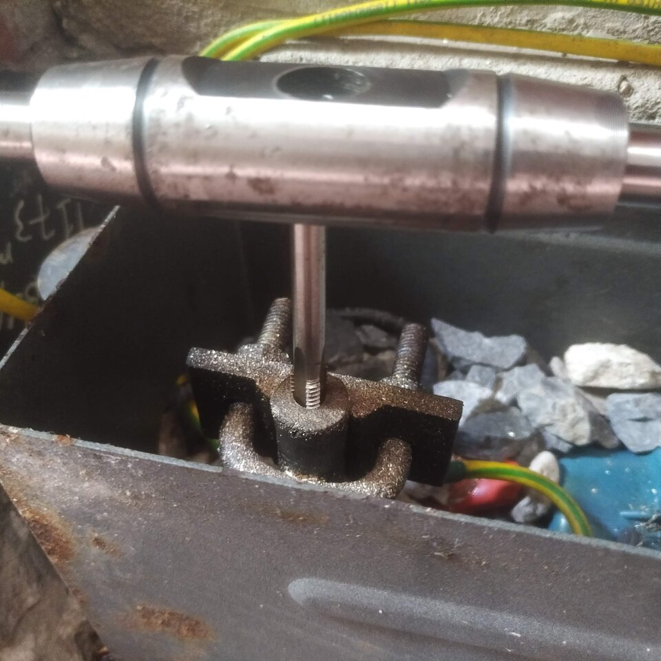

    Nếu bác vặn cái còng kẹp dây đó thì nghĩ bác nên vặn xuống dưới để tăng diện tích tiếp xúc, bác để ngay chỗ ren đó thấy không hợp lý lắm. tuy nhiên em khuyên bác nên bỏ cái còng đó đi. Bác nên tuốt dài sợi dây điện, rồi quấn nhiều vòng quanh thân cây cọc chỗ trơn láng, rồi dùng 2 cái cổ dê inox siết chặt dây vào cọc. Sau đó dùng keo silicon trét kín mối tiếp xúc. Nhớ là trước khi quấn dây vào cọc thì cần chà nhám mịn đầu cọc cho nó bay lớp ten mặt rồi mới quấn. Em cho rằng như thế mới là tối ưu. Chút góp ý :)

    Em thì khoan lủng 1 lỗ nhỏ ở đầu cây tiếp địa, rồi xỏ dây đồng xuyên qua rồi quấn cọc mass vài vòng , rồi em hàn chì vào phần quấn vòng 1 vài chỗ, sau đó quấn băng keo cách điện.

    Có ông bạn làm thế này: ta rô trên cọc tiếp đất để có thể bắt bu lông M 4 ( bằng đồng thì tốt ) sau đó kẹp dây tiếp đất 4mm2 bằng đầu cốt, bắt vào bu lông M4.

    Em góp vui cái hình em tự làm chắc cũng giống bạn bác :)

    Cọc mass bác dùng nó dài bao nhiêu mét
  25. freshaudio
    freshaudio Advanced Member
    16/6/07
    695
    521
    2,4m em dùng 2 cọc đóng xuống hố ga trước nhà
