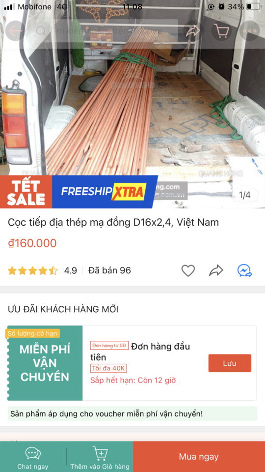

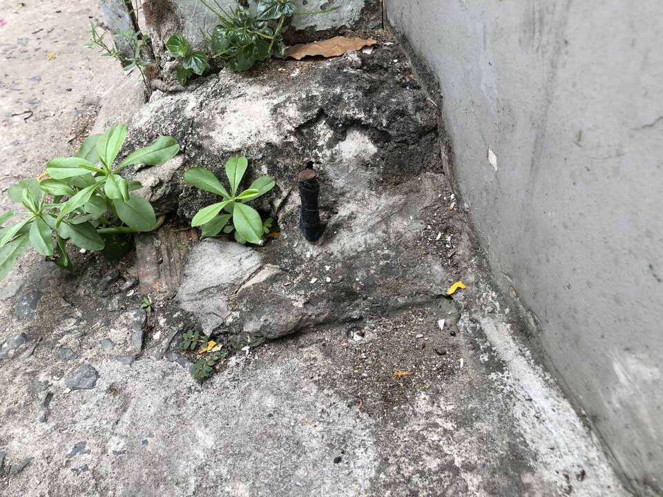

    Cọc mass mạ đồng mua ở tiệm điện đầy ấy mà, dài 2,4m đường kính 1,6cm, ảnh là cọc mass này em đóng xuống ở ngoài đường, sát với trụ cổng cho nó thẩm mĩ, đóng trong nhà nó rắc rối mất thẩm mĩ và ống nước ,đà bê tông,,,,,chả biết chỗ nào mà né , đi dây vô bộ giàn. Ảnh là cọc nhà em, đơn giản vậy thôi

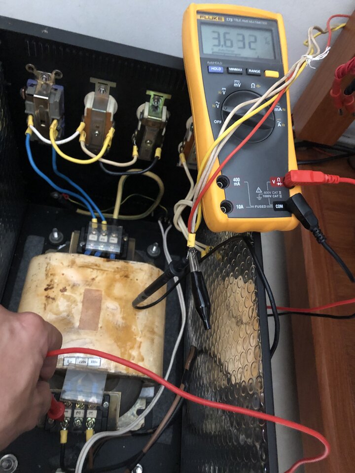

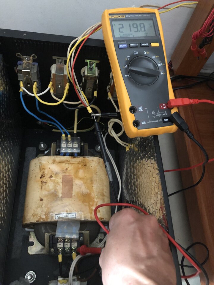

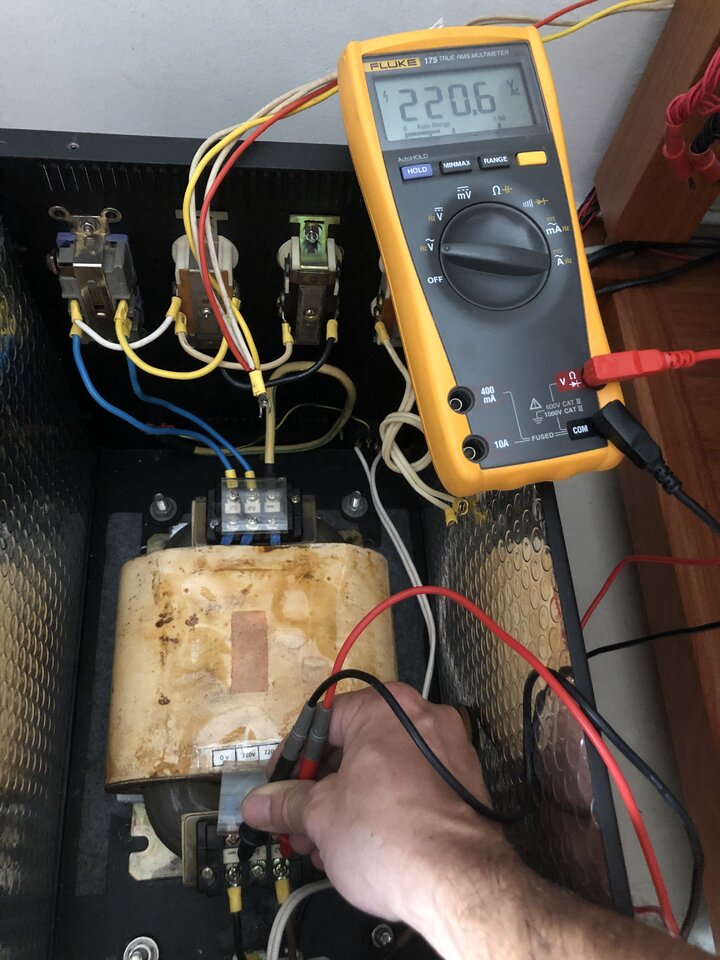

    Ảnh là kết quả đo áp: một que đo là dây pha điện lực , một que đo là cọc mass em đóng ngoài đường đi dây vô bộ dàn,
    số đo áp tương đương với đo dây pha và dây trung tính của điện lực: 220 volt
    - số đo cọc mass em làm và dây trung tính điện lực là 3,6 volt AC.
    Không biết có bác nào đo thử như em, kết quả đo có giống như em không :)

    Với gia đình làm được như cụ là chuẩn rồi.

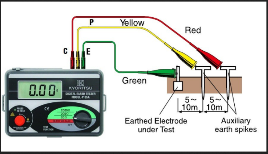

    Nhưng đo điện trở đất (đo điện trở của dây tiếp đất) có máy đo riêng, bài đo riêng, thường là một máy đo có 3 dây, 2 dây cắm ra xung quanh, mỗi điểm cắm cách xa tầm 5m, một đầu kẹp vào tổ tiếp đất. Giá trị dưới 4Ohm là OK.
    tuanhcm likes this.

    Cách đo này, máy đo này, giờ em mới lần đầu thấy,có vẻ phức tạp không làm được. Còn cọc mass 2,4m là chiều dài tiêu chuẩn rồi, đóng sâu xuống hết, chỉ lò lên chút để nối dây, em nghỉ là ok rồi. Còn đo điện trở tiếp đất của cọc này thì em không biết đo như nào, với đồng hồ vom thông thường

    Hi hi. Giá: cọc, dây, kẹp... đồng làm tiếp đia ơ HN trọn mua ở Đê La Thành hợp lý hơn ở chợ trời. Tháng trước mình mua 5 cọc đồng D16, l = 2m, 30 m dây M35, 10 kẹp; mình hàn sẵn thành 1 bộ tiếp đia 4 cọc vuông 3mx3m + 1 cọc giữa cả công hàn hết 5.6 triệu vnđ. Mang về chỉ đóng xuống và đưa về tủ điện là xong

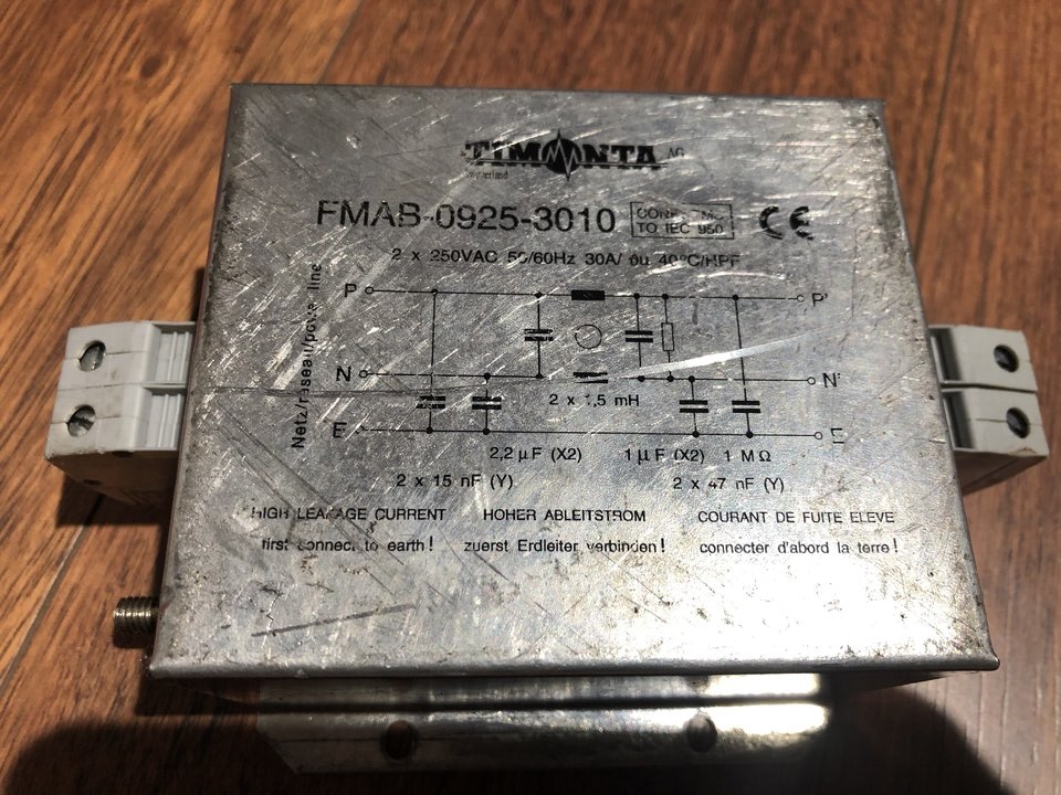

  22. TuanAnh68
    TuanAnh68 Advanced Member
    1/5/18
    94
    127
    Nếu lắp lọc điện mà không có hệ thống tiếp địa thì hiệu quả cũng chỉ đạt được phần nào đó, nhiều khi lại phản tác dụng. Em xin phép được lấy sơ đồ để minh họa

  23. thai64
    thai64 Advanced Member
    10/12/10
    3.664
    1.358
    Lọc điện có tốt...tiếp đất kém, xả nhiễu chậm thì tác dụng thấp và nhiều khi phản tác dụng.
