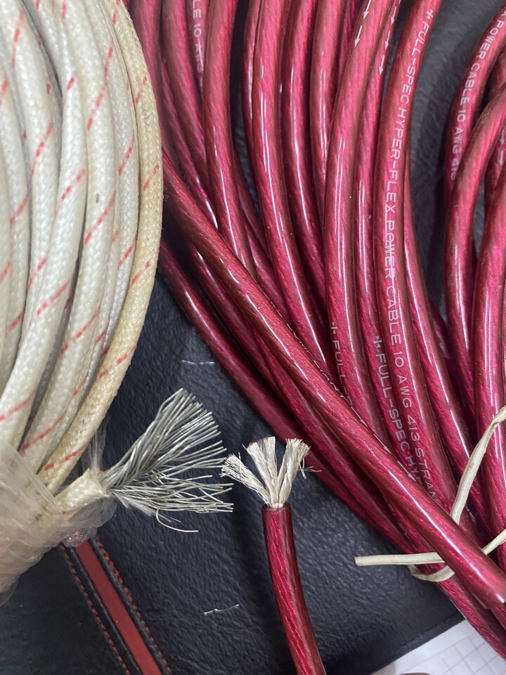

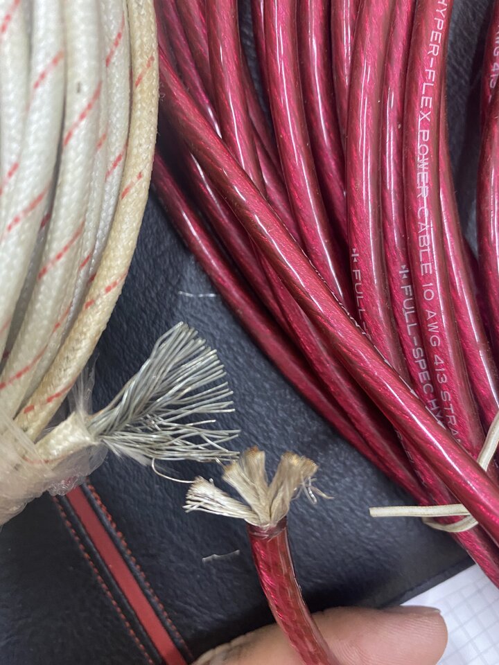

    Em đang lựa chọn dây mass cho hệ thống điện vào bộ dàn của em. Mới lựa chọn dc 2 loại dây này nhưng không biết loại nào OK. Các bác có kinh nghiệm chỉ dùm em với.

    Bạn có thể chi tiết hơn một chút về hai dòng dây này ( chức năng nhà sản xuất ) được không?… và chia sẻ tại sao bạn lại lựa chọn hai dòng dây này để cấp và xả mát cho hệ thống âm thanh?
    Để trả lời câu hỏi của bạn, tôi nghĩ không đơn giản như câu hỏi của bạn đâu!? Tks bạn.

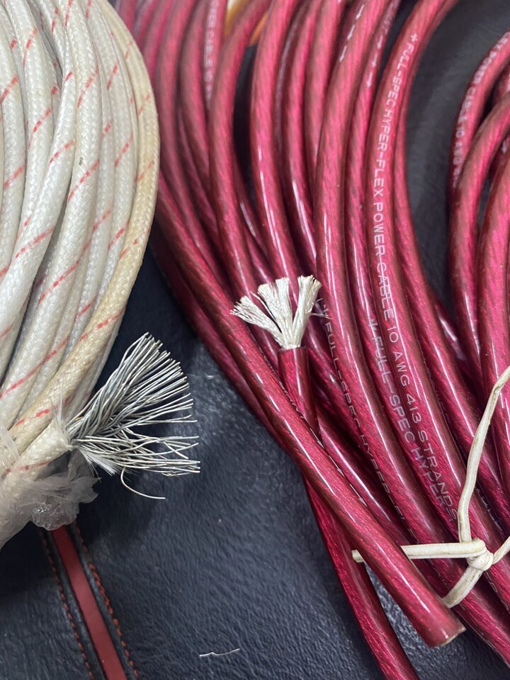

    Em đang tính đi dây mass cho nguồn điện ở nhà. Có anh bạn sưu tầm được 2 loại dây mas này giới thiệu cho em. Em không rành về day mass lắm nên hỏi các bác để có sự lựa chọn. Dây màu đỏ là của châu Âu, đồng mạ bạc, lõi mịn, sợi nhuyễn. Dây màu trắng là của Mỹ, lõi to.

    Với dây nối đất thì dây đồng là OK rồi. Mình thử 3 loại dây khác nhau thì chẳng thấy thay đổi gì.
    Có lẽ do tai lừa chăng ?

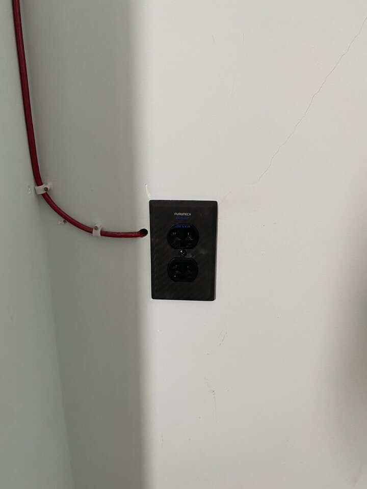

    Em đã thực hiện xong việc tiếp địa với cọc đồng 2,4 mét. Đi dây nguồn tổng từ đồng hồ vào CA0F3774-8EC2-4FF9-A928-F2FF569CDF66.jpeg CA0F3774-8EC2-4FF9-A928-F2FF569CDF66.jpeg CA0F3774-8EC2-4FF9-A928-F2FF569CDF66.jpeg

    Bạn đã cải tạo lại cặp dây còn lại chưa? Tôi thấy, cáp đồng nhuyễn có kích thước lớn một chút, được làm từ đồng có chất lượng ít tạp chất là đủ ổn làm cho cấp ổ tổng rồi bạn. Trong trường hợp nhà bạn sử dụng nguồn tổng thông qua BACL hay lọc thì không nhất thiết dây mát đất phải âm tường như vậy ( bạn cũng có thể thay ổn này bằng ổ nổi đồng trên tường ). Đây là bước đi cần thiết, rất quan trọng mà bạn đã làm được, xin chúc mừng bạn. Sau đó, tùy từng hệ thống, người chơi còn phải setup chuyên sâu hơn nữa liên quan giữa thiết bị và mát đất. Bạn nên tham khảo và chú trọng làm cho chuẩn nhé.

    Bác có thể nói kỹ hơn đoạn trên được không ạ? Kết nối như thế nào và để làm gì ạ?

    Dây màu nào cũng được, miễn là mình quy ước nó là dây mass. Còn lõi nó cũng như dây dẫn điện thông thường thôi.

    Lõi dây mền hay cứng bạn nhỉ?

    Mình có 2 loại lõi cứng và mềm, và theo anh em góp ý mình chọn dây lõi mềm

    day em lắp đặt các bác xem như thế nào

    Nó là dây điện thôi em không thấy có gì đặc biệt. Lõi 10awg thì cũng nhỏ, nếu kiếm được dây lõi to hơn thì tốt

    Dây đồng nhuyễn mạ bạc nếu 10 chấm là quá ổn. Giá m thế nào bạn? 10awg thì hơi bé, nhưng nếu đồng chất mạ bạc thì cũng chơi được.

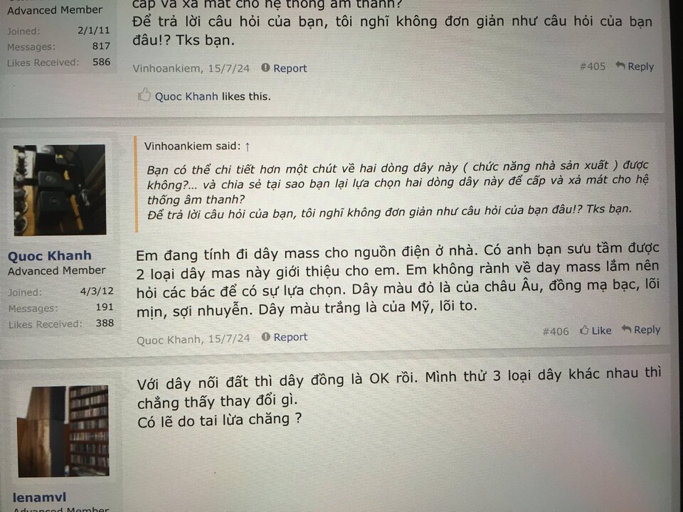

    6B9ED48D-67C1-4E22-A600-64297FF9AA46.jpeg Thông tin này có đủ được coi là căn cứ chưa hả bạn?!

    Chất liệu gì (mạ bạc) hay không thì khi chôn dưới đất ẩm, thời gian lâu dài sẽ bị oxy hóa đi. Cảm nhận e cứ làm dây đường kính càng to càng tốt. Ngoài việc xả mass nhanh nhất có thể nhưng quan trọng hơn là nó "bền" hơn dây nhỏ. E cũng biết nhiều bác thi công mass khá công phu từ hóa nhiệt thay vì hàn thông thường, đổ Gem tăng khả năng tiếp xúc,... rất tốt. Tùy điều kiện mà tới, còn Mass ổn thì thi công vừa vừa chút cũng được. Như e, dùng 2 dây 6mm (dây Mass Korea), bắt ecu đồng- cọc đồng đỏ 2.5m, đổ chút Gem gọi là, cũng chẳng có đo đạc ohm đạt bn. Nhưng thấy nghe nó tốt hơn, không giật tê tê là yên tâm rồi.
