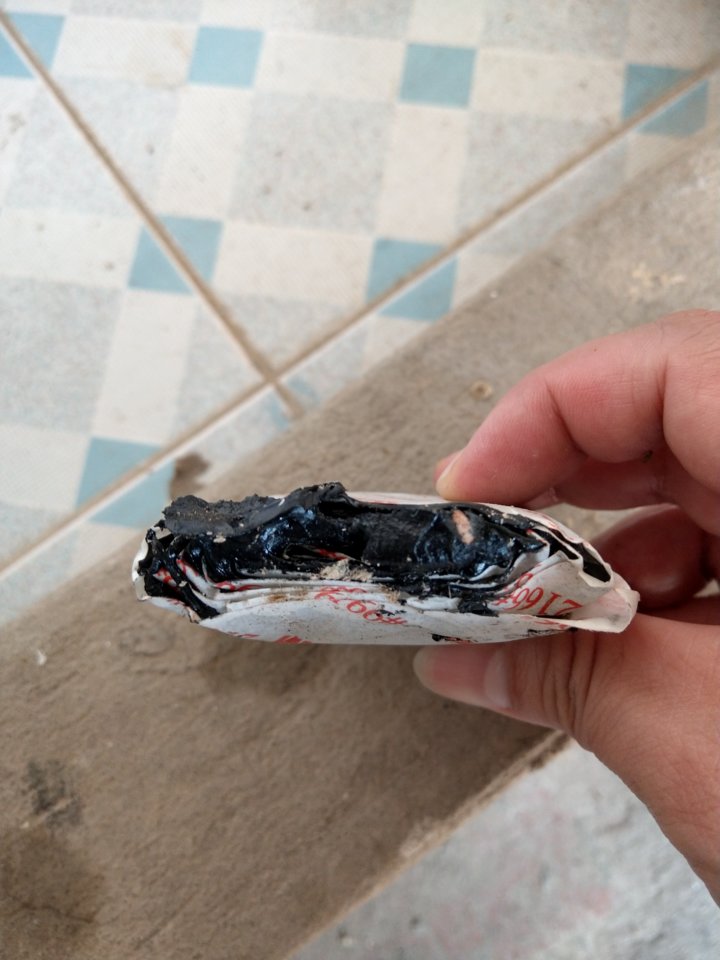

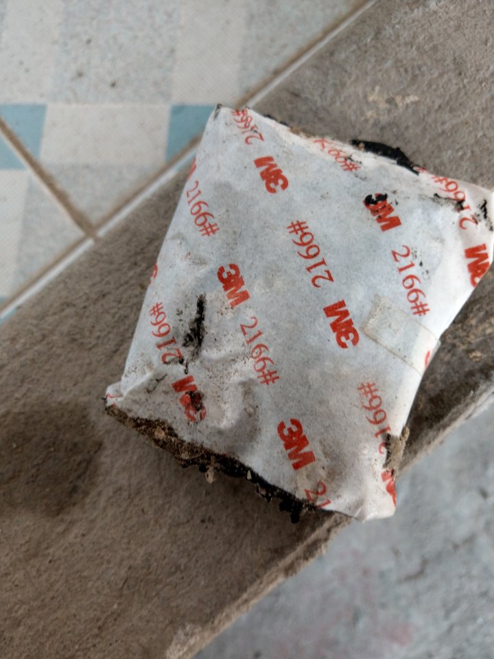

    Bác làm 1 thanh đồng nặng 1 chút, mục đích là để khi thả xuống giếng nó chìm đc xuống sâu bên dưới. Bác hàn thêm dây đất M16 thật chắc vào đầu cái thanh đồng ấy, dùng cao su non hoặc vật liệu gì đó bọc kín mối hàn lại, sao cho nước không thể ngấm vào mối hàn gây oxy hoá đứt mất dây nối với thanh đồng. Bác thả thanh đồng đã hàn với dây đất M16 đó xuống kịch đáy giếng khoan, còn trên miệng giếng khoan bác làm cái bảng đồng tiếp đất nhỏ thôi rồi gắn sợi dây đất M16 vào đó. Từ cái bảng đất này, bác nối dây đất M4 tới các ổ điện, tới dàn âm thanh.... Em đảm bảo hệ thống của bác về mặt điện trở tiếp đất sẽ không kém bất kỳ 1 hệ thống tiếp đất chuyên dụng nào.

    Bác Search "cọc đồng tiếp đất" sẽ ra 1 loạt các chỗ bán cọc đồng tiếp đất. Bác chọn loại cọc bằng đồng nguyên chất ấy, chứ đừng chọn loại cọc lõi thép bọc đồng. Bác ra đấy mua và chắc chắn chỗ bác mua đc cọc sẽ bán kèm cả cáp tiếp đất và bảng đồng các loại. Bác mua xong đề nghị người ta hàn cọc đồng với cáp tiếp đất bằng mối hàn hoá nhiệt cho nó chắc chắn, chứ đừng dùng loại kẹp cáp rất dễ han gỉ và đứt gãy trong môi trường nước giếng khoan.
    Còn cao su non nếu bác không kiếm đc thì liên hệ với em, em sẽ tặng bác 1 cuộn, hihi...!

  22. KenShinner
    KenShinner Approved Member
    24/11/13
    29
    Không phải bác ơi, cái này nó gần giống như nhựa đường nhưng dẻo và dai hơn nhiều.
