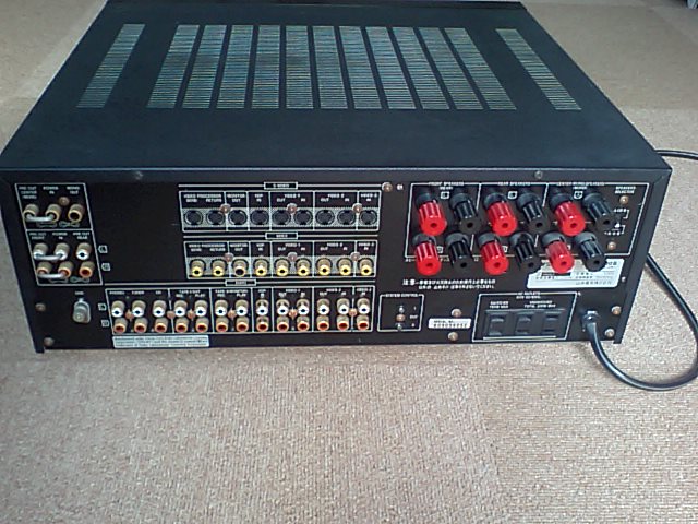

    Chào các bác,cái Amp của em chỉ có mỗi các cổng ra như sau:front pre out,center pre out và rear pre out nên em khiêng cục sub về mấy ngày mà chưa giám đấu,sub của em là sub điện.Kính mong các tiền bối chỉ giáo.Thanks.

    Ở phần cục SW có ngõ lelf right, bạn cứ lấy phần ngõ re-out của amly của font hoặc rear cũng được. Nếu soup chỉ có 1 ngõ cắm thì bạn cắm ngõ lelf của amly (tiếng sẽ không hay bằng cách phía trên). Thân

    Nhưng ở cạnh trên đều nối với ngõ pow in ngay bên cạnh bằng một miếng sắt chữ U như trong hình,khi em rút miếng sắt ra thì loa front và center bị mất tiếng,chỉ còn ngõ mono out là có thể đấu được,khôn biết đấu từ ngõ này ra có ổn không các bác,em đấu rồi sub vẫn kêu nhưng ko hay lắm.Công dụng chuẩn của ngõ này là j hả các bác ­.

    Bác cho biết model của receiver hoặc chụp ảnh gần hơn thì mới thấy được
    Hùng nghĩ đường sub out nằm đâu đó...
    Còn nếuu là receiver Pro logic thì o có đường sub out

    Dạ Amp của em là pro logic đó ạ.Sansui V7500b.Em đang tính đổi con khác có 5.1 nhưng chưa có điều kiện nên sài tạm.Thanks bác.

    Nếu amp của bác là pro logic thì vẫn có cách nối cho sub nếu sub bác có cổng L/R in. Bác chịu khó tìmtrong mấy bài reply trong mấy thread về sub em có hình cách nối dây rõ ràng.

    trc hết,cục SW của bác có thể nhận 2 trạng thái tín hiệu:ngõ hight in->nối thẳng với công suất AMP,ngõ low in->có thể nhận từ sub pre out hoặc ngõ ra sub của đầu DVD(DVD thường có đường này),nếu AMP của bác k có sub out(cả hight và low),bác hãy lấy tín hiệu từ DVD xuống low in của SW,nhược điểm duy nhất:bác không thể volume bằng điều khiển của AMP(đối với sub).thân

    Thanks bác,bây h em đấu qua đường mono out của Amp nghe cũng tạm được ,em không lấy thẳng từ dvd xuống vì em muốn thỉnh thoảng bật nhạc cho gấu nhà em từ CDP thì vẫn dùng sub được ợ.
