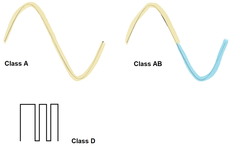

    Các cụ cho em hỏi làm cách nào để phân biệt các loại mạch class A, AB, D...

    Trong Class A góc dẫn là 360 độ, một chu kỳ. Góc dẫn 360 độ có nghĩa là thiết bị khuếch đại ̣(transistor) hoạt động trong toàn bộ thời gian và dùng hoàn toàn tín hiệu đầu vào.
    Trong Class AB có hai thiết bị khuếch đại hoạt động, mỗi thiết bị chị́u trách nhiệm 180 góc dẫn của chu kỳ. Hai nữa chu kỳ bị sau đó hợp lại ra một chu kỳ hoàn chỉnh.
    Class D là khuếch đại chuyển mạch dựa vào PWM, Pulse Width Modulation. Tín hiệu đầu vào được chuyển thành dòng xung và sau đó nó được đưa vào hệ thống khuếch đại. Sau đó nó lại được tái tạo ngược lại bằng cách sử dụng bộ lọc trên đầu ra.
    Class A nóng nhất. Class D hiệu quả nhất.
