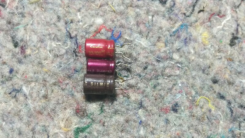

    Mình đoán là elna trong ampli của bác thường là màu nâu,đen hoặc xanh. Bây giờ thay ta nên chọn màu sáng hơn ví dụ như: màu đỏ chữ vàng ( cerafine) màu đen chữ vàng ( cerafine) màu nâu chữ vàng ( sillmic) màu tím chữ vàng ( duorex).
    Nói tóm lại là bác hỏi màu sắc thì em xin tư vấn cho bác màu VÀNG ( trên tụ có in chữ nhũ vàng) nếu bác ngại tốn kém thì có thể mua tụ tháo máy cho rẻ bác ạ. Nhưng coi bộ thay toàn bộ tụ trong ampli bằng tụ chữ vàng hết thì cũng khá xèng đó bác.
    Bác thay hết bằng tụ elna chữ vàng (chính hãng nhé) bảo đảm ampli mở nắp ra ngắm cũng thích chứ cần gì nghe.

    IMAG1818_copy_800x450.jpg Tụ elna người ta ghi mã hiệu như ce , re để phân biệt chức năng, tụ dùng cho audio người ta đặt tên như hình trên . Nếu trong ampli của bác ko có con tụ nào có tên như trên bác cứ thay loại có tên vô , bao hay lun đó bác.
    CAT1709 likes this.

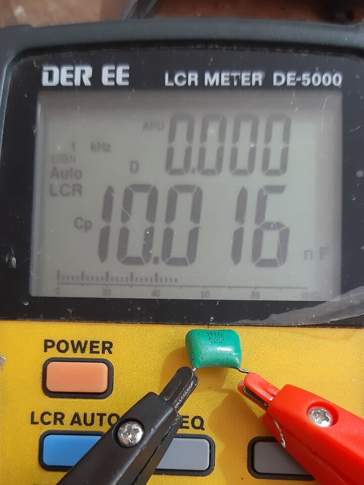

    Chả là vừa rồi bị tèo em AD 1865 .giờ kiếm được em mới lên nhân tiện thay luôn mấy con tụ 10n .vì trước sài wima . Lục đám tụ tháo máy ve chai trên boar audio của các đầu băng video .có mớ tụ màu xanh như hình .trên tụ có chữ audio .đo đúng chuẩn 10n như yêu cầu .
    Vậy bác nào đã sài qua tụ này cho nhận xét vì cũng mới ship 1 số tụ 10n của hãng soshi cũng rất ấn tượng .lên đang ở ngã 3 đường chưa biết rẻ ngã nào .thanks

    Em đã dùng qua mấy con film audio này thì thấy so với loại khác thì mềm mượt hơn nhưng đôi khi mềm quá lại mất chi tiết nên phải đúng chỗ, em đã thay cho cdp bằng tụ sillmic ( tháo máy) do có nhiều loại 10uf 35v nên chỗ nào em cũng kẹp vô kết quả tiếng nhão mất chi tiết lại phải gỡ bớt ra. Trong đầu vhs có loại mkp của pana tiếng trong trẻo sắc sảo lắm đó bác, tụ mới chưa chắc qua nó đâu. Tụ Nhật soshi bác kẹp vô đường tín hiệu tụ xuất âm phân tần loa nghe tiếng leng teng thích lắm đó.

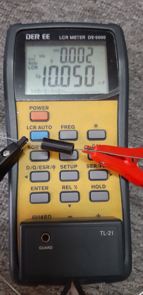

    Cần có 2 con soshi nâng cấp cái DAC . Ngại ít chủ shop k ship .lên mình đặt luôn 10 con .giờ theo gợi y của bác lúc nào rảnh kẹp phân tần loa .

    Đúng đó bác nhiều món mua ít rất ngại, bác cứ kẹp thử coi, trước đây em có tụ nhưng nghĩ nó nhỏ vầy mà thấm vào đâu so với con chính nhưng khi kẹp thử thì... Ko cần to nhỏ nhưng nó có zõ....
