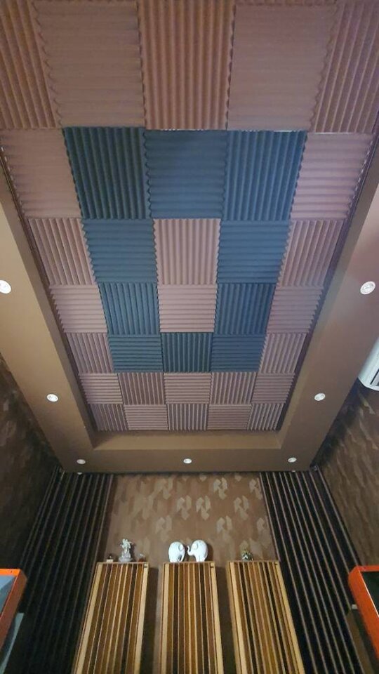

    Có bác nào đã từng gắn tiêu tán âm bằng các tấm mút gai như này chưa ạ?
    Em đã gắn loại này vào trần giả bằng keo; bây giờ muốn gỡ ra nhưng sợ nó sẽ lem nhem nên đang nghĩ cách để làm giảm tác dụng tiêu âm của mà không phải tháo ra. Có bác nào có cùng mục đích như em ko ạ?
    Không biết có thể dùng sơn xịt để xịt vào mút này không?

    Mấy miếng mút này cho vào chỉ làm âm thanh bí đi, nghe khó chịu lắm, nó hút mất dải cao nghe lâu mệt mỏi. Đúng là cái gì cũng có cái giá của nó.
    dungkts likes this.

    Thực ra em cũng ko nhận ra được tác dụng của nó lên âm thanh vì mút thưa và mỏng, xét về lý thuyết thì không đủ để hút được âm. Có thể nó hút được dải rất cao (năng lượng yếu). Nhưng mút này còn có tác dụng phụ ko mong muốn là giữ bụi và sinh bụi (để lâu dài nó cũng phân hủy) nên em tính dùng sơn xịt sơn lên để 2 tác dụng:
    -sơn tạo màng dính lại ko cho nó sinh bụi (mong muốn chính)
    -tạo màng làm giảm khả năng tiêu âm; tăng khả năng tán âm.
    Không biết có bác nào đã từng xịt sơn lên mút gai này chưa...? View attachment 791587 20210904_093454.jpg

    Bây giờ em bóc ra thì nó sẽ bị dính lem nhem vụn trên trần; phải tìm được cái gì đó dán lên thay thế. Nghĩ mãi chưa ra bác ạ. Hay là thuê người ta lăn sơn gai to lên để giấu bề mặt trần ko còn mịn phẳng...

    Mút, bác chịu khó mùi tí, lấy xăng hay dầu pha Sơn tẩy là ổn mà.
    dungkts likes this.

    lột ra lấy nhám xả và một thùng sơn nước 5 lít bác ơi

    Cũng dc bác nhưng ngửa mặt lên bụi lắm, nó bay khắp phòng dọn khổ. E cứ bóc ra đã, dùng giẻ tẩm xăng, chùi là hết. Tuy bị mùi thì lấy khẩu trang thấm nước cũng ổn nhưng bụi hít vào mệt lắm.:)
    dungkts likes this.
