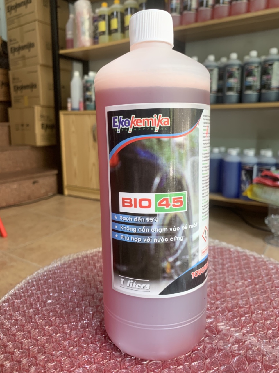

    - Dung dịch EKOKEMIKA 45 giá 195k/1L (dùng 10 năm) =))

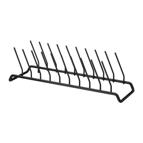

    - 1 giá để đĩa giá 120k (cắm ống nhựa hoặc cao su vào cho khỏi xước đĩa)

    Dùng dung dịch EKOKEMIKA 45 pha 2-4 phần dung dịch với 100 phần nước, cho vào bình xịt.
    Lắp bộ ốp bảo vệ tem vào đĩa, xếp đĩa vào giá để đĩa
    Phun dung dịch vào 2 mặt đĩa khi đĩa đang khô, đợi khoảng 3-5 phút rồi rửa bằng nước sạch, không cần phải tác động bằng khăn hay chổi, tự nó sạch rồi ạ (để bình phun ở mức hạt tơi nhất vì chỉ cần dung dịch đủ phủ 1 lớp trên bề mặt đĩa thôi)
    Lấy máy xịt bụi lắp cái đầu của máy hút bụi vào rồi xì khô đĩa là dùng luôn được (máy rửa siêu âm rửa xong cũng vẫn phải xịt khô)
    Rửa bằng cách này em thích nhất là dung dịch có chất bảo vệ hay sao ấy, đĩa để lâu mà không hề bị mốc lại, hoàn toàn không ăn mòn ạ

    Dung dịch rửa kia bác xem có bị ngứa tay khi chạm vào khg?

    Em vẫn dùng để rửa xe, rửa mặt ngoài nhà, rửa đĩa mà không thấy ngứa nhưng cơ địa mỗi người khác nhau, nên đọc kỹ HD trước khi dùng ạ :D
    http://ekokemika.com.vn/bio45-p604.html
    https://tearu.com.vn/dung-dich-ekokemika-san-xuat-tai-viet-nam-hay-y/

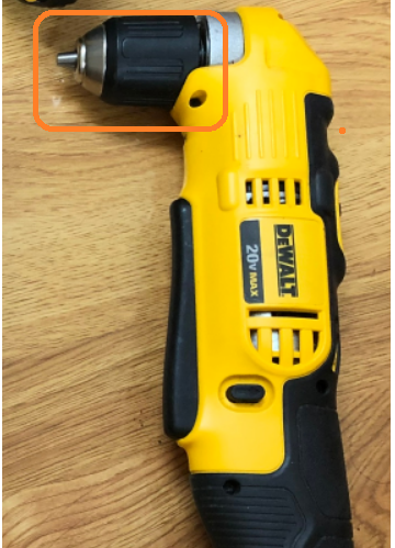

    Phần hàm chuck tôi khoanh dấu vuông là Defaut theo máy hả bác? Hàm chuck này kẹp đc 12.7 khg?
    Makita khg có format này, tôi phải đi thuê làm thêm đầu chuck đấu vuông như hình, nhưng chắc chắn hơn nhiều, kẹp đc mũi 13mm

    Shopee với Lazada bán đầy bác ơi, 195k/1L nếu nhà dùng nhiều thì mua can sẽ rẻ hơn nhiều bác ạ
    Giá để đĩa bác gọi bên này ạ
    https://ikeastore.com.vn/products/gia-de-dia-da-nang-rinnig-1
    Em mua cái gen đốt em luồn vào từng thanh, nhìn rất ổn bác ạ
