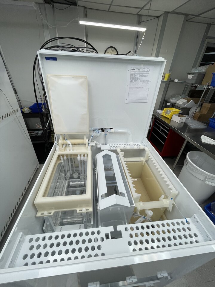

    Đưa đây tôi rửa cho , rửa bằng cả dàn máy chuyên dụng cho các tấm wafers silicon Trước khi vào máy quang khắc chip luôn , các thể loại hâm, rửa, siêu âm sấy khô vv luôn Hehehe, Chắc không đụng IMG_3617.jpeg
