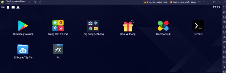

    1. Cài giả lập BlueStacks hoặc MEmu-setup-abroad-sdk trên pc win
    2. Cài com.termux.Napkforpc.com.xapk hoặc tải trên app CHplay giả lập
    3. Mở Termux từ dấu nhắc -$ gõ từng lệnh:

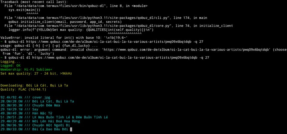

    3.5 pip install qobuz-dl
    4. Copy link album hoặc track trên Qobuz dán vào triển hoy!
    VD: - $ qobuz-dl dl https://www.qobuz.com/de-de/album/oi-la-cat-bui-la-ta-various-artists/pwq09x6bqtdqb -q 27 (tiếp vị ngữ --embed-art là hong chạy nha)

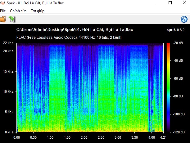

    ĐK: phải có tk Qobuz (bước cuối báo đăng nhập), chất lượng tải về là nguyên gốc source min-max kể cả hi-res.

    MÌNH GÁN LỆNH NHẦM, ĐÃ SỬA LẠI ĐÚNG. THÀNH CÔNG 100%. Xin lỗi tất cả!!
