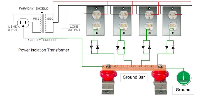

    Hai con diode trên mỗi đươngg ground là có tác dụng j vậy bác ơi

    Đây là con dai 2 lưỡi
    Nếu bác làm đungs thì cải thiện
    Làm sai là tiếng hỏng hết ạ
