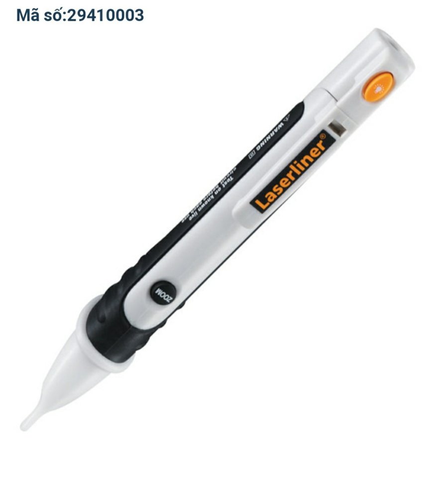

  7. kienbloc
    kienbloc Advanced Member
    2/3/15
    1.806
    731
    Để kiểm tra còn nhiễu gây ra ù nền hay kg, bác mua cái bút này, rà lên các thiết bị audio xem nó có chớp đỏ kg nhé, nếu kg thì ok, còn thì là tiếp mass chưa đạt 20200417_101602.jpeg

  9. Vietvutien

  10. Vietvutien
    Vietvutien Advanced Member
    22/4/17
    1.648
    428
    Haiphong
    Bác cho em xin đường link shop bán bút này bác nhé. Tks!
