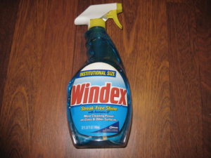

    Đối với đĩa BẨN, các bác nên dùng nước lau chùi kính, có chất Amonia, thí dụ như WINDEX, giá khá rẻ, bán tại các siêu thị. tẩm vào miếng da cừu Chamois lau xong, để khô. Không nên dùng nước vòi, vì sẽ để lại vết vôi, Chlorine và tạp chất khác sau khi khô.
    Riêng dĩa SẠCH có dính bụi, thì dùng các sản phẩm chổi quét đĩa carbon, cây lau đĩa bọc nhung của Dishwasher và vài hãng khác.

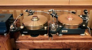

    Các Bác máu DIY thế thì ta sau này chế tạo sao mà rửa ngay trên cối xay luôn chứ gì . :lol: Các Bác xem hình này mà học tập nhé tiện lợi cả đôi điều :p ,bên vừa nghe nhạc bên vừa rửa đĩa , hoặc ngược lại . :lol: bản quyền về ý tưởng thì có thể trả cho Bác nào có cặp cối xay này . :lol:
