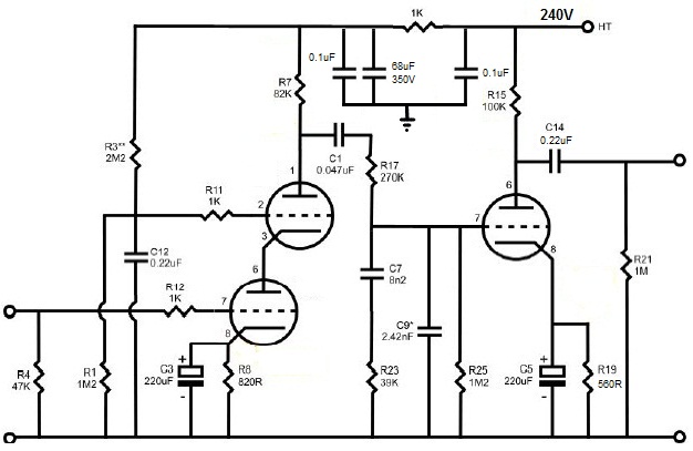

    Nhân tiện em đang ráp cái pre phono dùng bóng 6922, nhờ các bác tư vấn giúp em trị số thích hợp cho trở thoát cathode của bóng 6922 theo như mạch sau:
    Ngoài ra, em cũng muốn hỏi luôn là làm thế nào để mình xác định được trị số thích hợp cho tụ và trở thoát cathode của các loại bóng đèn khác nhau.
    Em cám ơn các bác nhiều.

    Cái này tính toán dựa trên điểm làm việc của đèn và áp lưới ạ :wink:

    Cụ thể hơn đi bác, có công thức càng tốt ạ. Và tốt hơn nữa là ví dụ minh họa cho cái mạch của em luôn :D :mrgreen:
