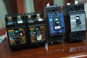

    Nó được ráp giống như các CB bình thường của điện lực cung cấp. Tốt nhất bác nên ráp ngay sau CB tổng do điện lực cung cấp và nhớ đấu đúng dây.
    Hình em nó đây (bác đợi em tí)

    Đây là hình ELCB và CB
    Trong hình có 4 cái CB thì chỉ có cái bên trái, ngoài cùng, có 2 nút đỏ và trắng là ELCB, còn 3 cái còn lại là CB
