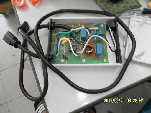

Cái này có phải là lọc nguồn không các bác?

    Vâng, hiện tại thấy bên mua rẻ có bác bán cái này, gần giống, có 450k thôi, nhưng em ko thấy dòng chữ đỏ giống cái của em, không phải ULTRA, ko có đèn đóm chi hết hi hi, chắc là Model trước hoặc sau gì đó.

    Cái này chỉ có Filter thôi ah :mrgreen:

    HI hi, có đủ Surge Supressor mà bác. em chỉ thấy ko có ULTRA thôi.

    Nhưng mà cái này dùng có hiệu quả thiệt mà các bác, em cắm vào thấy loa hết xì khi vặn to Volume ở chế độ ko tải, mặt khác thấy bass chắc gọn hơn, ko có đuôi và ầm ĩ nữa. Nói chung là ngon đấy, giá lại hạt rẻ. Mà các bác cho hỏi, điện của nó ghi là 115V, vậy em dùng 100V thì có sao ko ạ, em chỉ sợ lâu dài thì có hại, chứ em dùng 1 tuần rồi thấy ko khét hay thơm gì hết.

    Nếu nó ghi 100V mà bác cắm 120V-220V chắc nó mới khét :lol:

    he he - mấy cái này các sếp muốn chơi thì em có thể nhập về ...cả nùi , nhưng mà giá của nó không như lúc trước nửa ...cho nên , sợ bị ..ngậm :mrgreen:
    - đây là cục cắm điện nguồn có mạch lọc cơ bản -
    - kiểm tra và báo lổi hệ thống mass đất ( khi đèn đỏ hiện lên thì không có mass đất) - he he ai xây nhà mới thì xách cái này đi vòng vòng cắm kiểm tra thì đố thằng cha thợ điện nào cãi hươu cãi vượn
    - có mạch chống quá áp ( điện thế cho phép 90-130V)- đơn giản chỉ là mấy con nút áo màu vàng mõng mõng - khi cắm lộn 220v hoặc bị quá áp đột xuất , mấy em này lập tức chạm chập gây nổ , khét lẹt , bốc khói tùm lum và làm nhảy CB phòng hoặc CB tổng cấp kì , bảo vệ dàn máy 110v ...
    trong các thiết bị này gồm nhiều con nút áo màu vàng như thế . một lần chập thì 1 con ...out- mở ra bẻ bỏ nó luôn rồi xài tiếp ..cho đến khi nổ rồi bẻ bỏ không còn con nào hết thì ổ cắm xài được ...multi điện luôn :D ( 110-220v) - các chức năng lọc vẩn ổn ..
    nếu xài ở nhật , mỹ , canada...có điện lưới 110v ổn thì ok , xài ở vn cũng tốt với các thiết bị 110v - chỉ có điều này cần chú ý : khi các sếp cắm qua cái ổn áp hay cái gì gì đó mà hay bật tắt thường xuyên thì cần có các bước sau đây :
    => bật ổn áp, BACL trước , sau đó mới bật thiết bị này lên - lúc tắt thì ngược lại
    khi ổn áp bật khởi động , chổi quét có thể quét lia lịa để kiếm vị trí định dạng ... cho nên trong tíc tắc điện có thể vọt lên quá 130v - > nổ bảo vệ cấp kì ... rồi điện nhà nước cũng quét thăm dò lia lịa và đột xuất - cắm dòng thiết bị 115v 120v nổ trước là cái chắc
    hừm! rất nhiều lần , đây là trường hợp em bị ...mắng vốn là bán ..đồ hư :mrgreen: nhiều lúc nóng máu , bẻ ráo mấy con bảo vệ hết rồi .." bảo hành muôn năm nhe sếp " :mrgreen:
    cho nên các loại thiết bị có mạch bảo vệ này nếu biết xài thì cũng ok - nhưng mà với môi trường VN xài ổn áp với điện lưới thất thường thì lâu lâu nó làm 1 cái bùmkhét lẹt sợ thây ông bà, ông vải luôn ... đối với người am hiểu thì rằng sẽ mừng vì biết hệ thống audio của mình đã được bảo vệ mổi lần có sự cố điện --- còn không biết thì ...chửi cha cái thằng bán đồ dõm he he he :mrgreen:

    Các bác lột cái cúc vàng vàng ấy ra cất dành mod // đầu nguồn mấy thiết bị 100-120v. Lỡ khi cắm nhầm 220 nó sẽ bảo vệ hiệu quả đấy.
