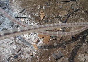

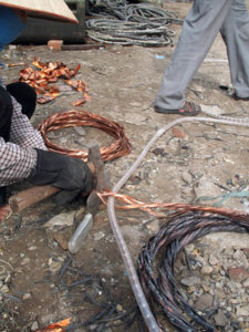

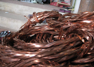

  13. nguyenstyle
    nguyenstyle Advanced Member
    15/3/06
    4.462
    Băng Nhà hát
    Trong lúc các bác bóng bàn thì ối nơi họ phá hết dây Hí èn ra bán phế liệu đây này.
    Nhanh lên kẻo muộn...
